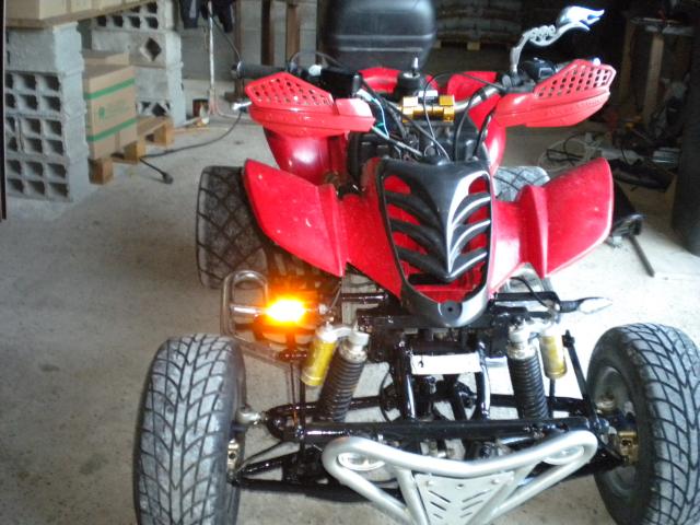

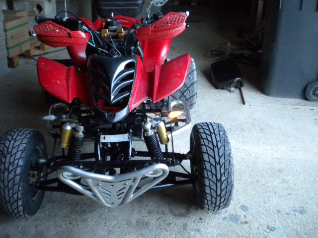

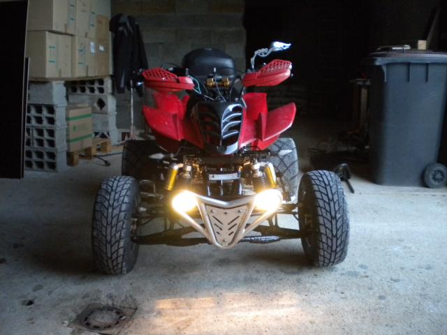

des petites photos pour le fun
puis mes feux avant tous en regle maintenant

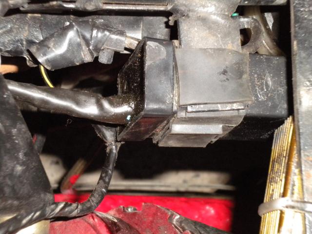

voila la fautive de central clignotant
