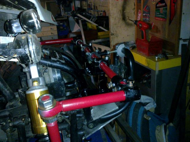

bonjour.
Voici la dernière version réalisée,la barre de torsion est une barre de Lada Niva de 20mm de diamètre,c'est plus conforme avec mes tiges filetées de 16 mm et mes tubes de 15x21.
Je n'ai plus rien de soudé sur le châssis du quad,tout est pris sur le bumper.Voici quelques photos.
J'en sait quelques choses.

MessagePosté le: Jeu 12 Avr - 15:11 (2012)    Sujet du message: [bashan 250s11b] essai fabrication barre stab version Axel Répondre en citant
 papy ca devrais etre beaucoup plus resistant tu as fais des essais c mieux ???

MessagePosté le: Jeu 12 Avr - 15:47 (2012)    Sujet du message: [bashan 250s11b] essai fabrication barre stab version Axel Répondre en citant
non pas encore j'attends mon volant magnétique ma roue libre a éclatée.Je pense le recevoir demain donc après essais et rapport.

MessagePosté le: Jeu 12 Avr - 20:05 (2012)    Sujet du message: [bashan 250s11b] essai fabrication barre stab version Axel Répondre en citant
Beau boulot Papy! A mon avis ca sera efficace avec la barre de Lada.

MessagePosté le: Jeu 12 Avr - 20:11 (2012)    Sujet du message: [bashan 250s11b] essai fabrication barre stab version Axel Répondre en citant
je le pense aussi.Merci.
Messages: 16 865
MessagePosté le: Jeu 12 Avr - 21:50 (2012)    Sujet du message: [bashan 250s11b] essai fabrication barre stab version Axel Répondre en citant
Yes beau taf sa vas mieux en rouge , tu verras sa change radicalement le comportement du quad
