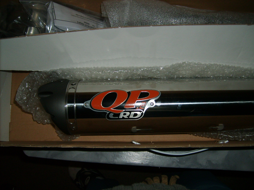

MessagePosté le: Dim 25 Mar - 23:13 (2012)    Sujet du message: triton 450cc Répondre en citant
Pour le debut un bon echappement , indispensable , une bonne ligne inox

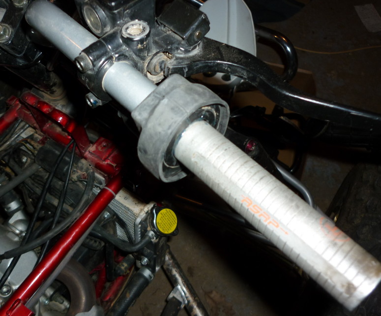

MessagePosté le: Lun 26 Mar - 00:11 (2012)    Sujet du message: [TRITON 450] enduro by fafaphil moto quad Répondre en citant
changement de la gachette  pour une poignée d accelerateur a double effet 'retour aussi rapide que le tirage
a+ pour la suite du materiels merci a vous pour votre interet .
fafaphil moto quad
Inscrit le: 23 Aoû 2011
Messages: 207
Date de naissance: 01/01/1970
prénom: phil
votre revendeur: AFM
MessagePosté le: Lun 26 Mar - 00:16 (2012)    Sujet du message: [TRITON 450] enduro by fafaphil moto quad Répondre en citant
oups la poignée a gachette origine ....
bonne nuit phill
