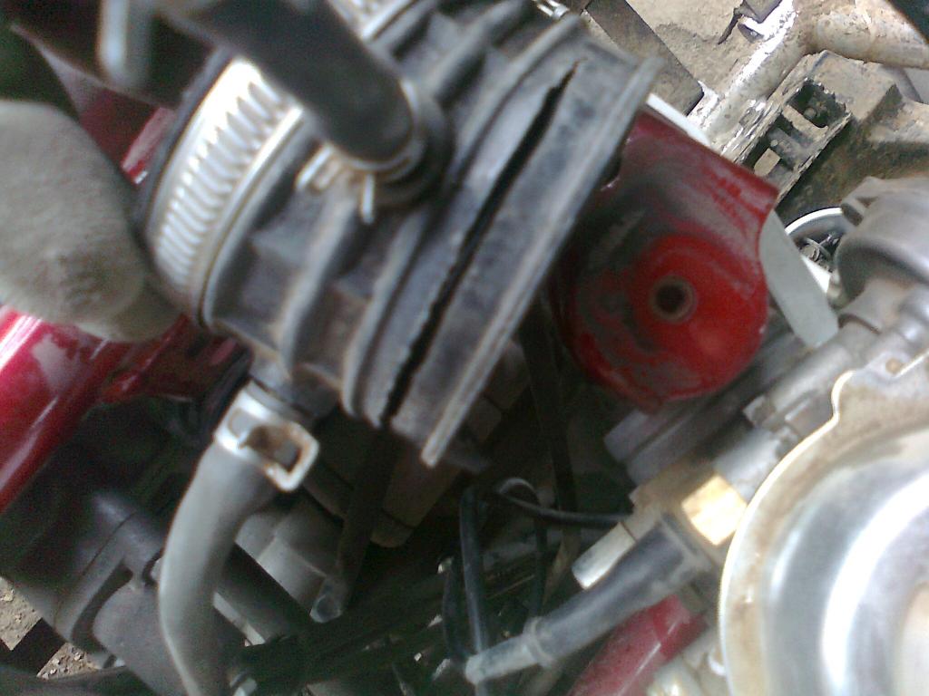

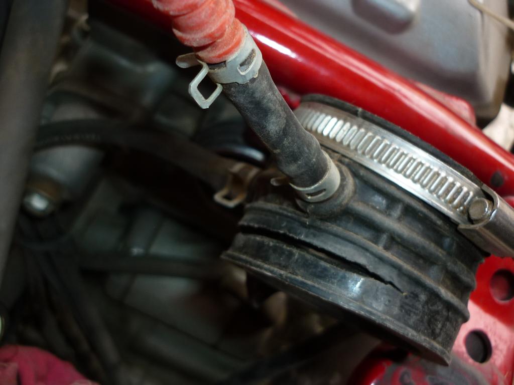

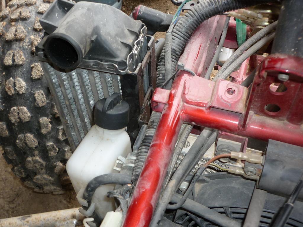

hello a tous ,oui cela aurait pu etre plus rapide si je n avais pas eu le probleme d encombrement avec le 1er turbo le KKK il etait top mais trop de soucis pour les fixations et autres , j ai donc rechercher un turbo plus cour mais je ne voulais pas acheter un turbo standard de type RHB31 je souhaite monter un vrai turbo , faire un vrai montage sur ce moteur 450 , c long mais cela avance ,je suis le premier impatient tu peux me croire doggy !!! je dois aussi changer le manchon de carburateur il est hs (faiblesse sur triton) , je suis actuellement sur la modif de boite a air .
Alors les copains a bientot ,merci mais doucement cool ,il me faut respirer !!

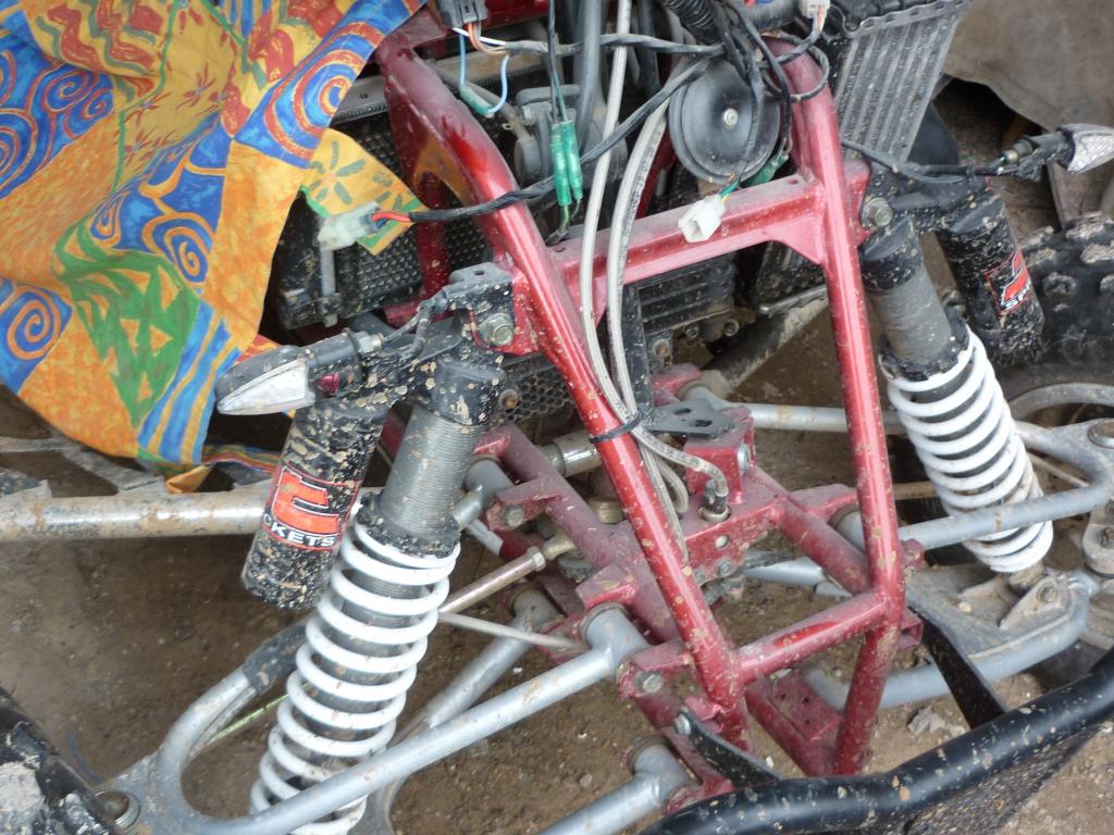

photo 5 demontagez juste apres le retour de rando (boue!!!)
MessagePosté le: Mer 17 Oct - 23:19 (2012)    Sujet du message: [TRITON 450] enduro by fafaphil moto quad Répondre en citant
 un bon nettoyage, et il est tout neuf le têtar !!! pi2
