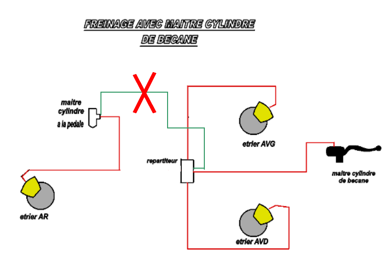

petite question ,pour remplacer le filtre a air par un cornet ,je doit fer quoi de la durite origine noir qui par dans la boite je la suprime ou je la bouche
et je voudrer rajouter une poigné avec maitre cylindre pour le frein av uniquement je c'est que c'est fesable mais au niveau du maitre cylindre ar la ou arive la durite pour les frein av donc je la suprime mais est se que je doit changer le maitre ar

MessagePosté le: Jeu 24 Jan - 00:15 (2013)    Sujet du message: [shyneray 250 stixe] le nouveau en prépa street Répondre en citant
non surtout tu la bouche pas,tu la debranche et tu la laisse pendre vers le bas.
MessagePosté le: Jeu 24 Jan - 10:38 (2013)    Sujet du message: [shyneray 250 stixe] le nouveau en prépa street Répondre en citant
Effectivement le tuyau tu le laisses pendre vers le bas.
Fixe le avec un collier Rilsan si nécessaire
Pour ton maître cylindre arriere, pourquoi veux tu le changer ?

MessagePosté le: Jeu 24 Jan - 11:47 (2013)    Sujet du message: [shyneray 250 stixe] le nouveau en prépa street Répondre en citant
je confirme  , laisse pendre la durite.
Pour le découplage de ton frein AV  tu fais comme ça  :
Pense a bien purger tout les circuit  avec du DOT 4 ou 5  neuf !!
Ps: la vis bango d origine sur le maitre cylindre AR est double, pour la modif il te faut en trouver une simple.
MessagePosté le: Jeu 24 Jan - 12:07 (2013)    Sujet du message: [shyneray 250 stixe] le nouveau en prépa street Répondre en citant
Voilà, c'est pas plus compliqué que ça
On dit merci qui ?!? Merci SPY

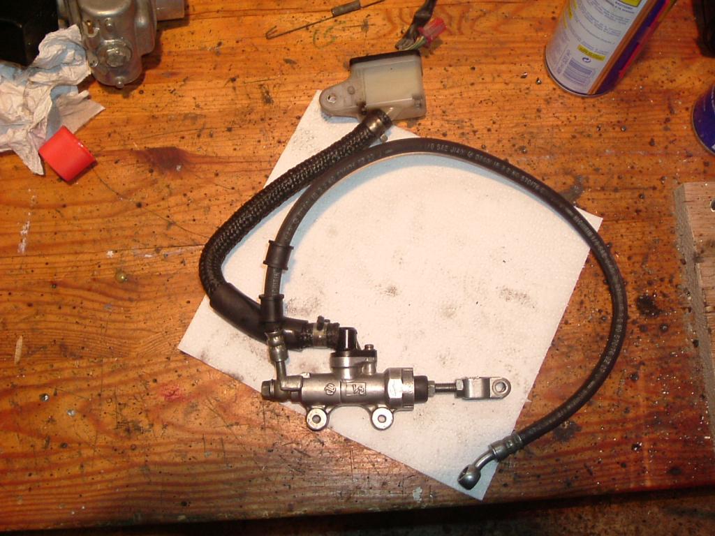

Si ca peu t aider, j avais acheter ca quand j avais fait la modif sur mon Stixe  :
- Maitre cylindre  Av  750 Suz
-Maitre  Cylindre Ar   600  Cbr  + réservoir  et contact  +  durite  (bien mieux que l origine)
Voici le lien avec les etapes du montage  :  http://chinesequad.xooit.com/t11499-ST9-Ocasion.htm?start=255

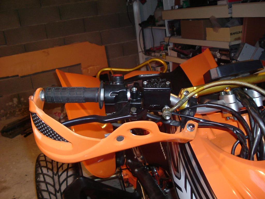

merci les gars c'est cool
pour l'av je veus y mettre sa
