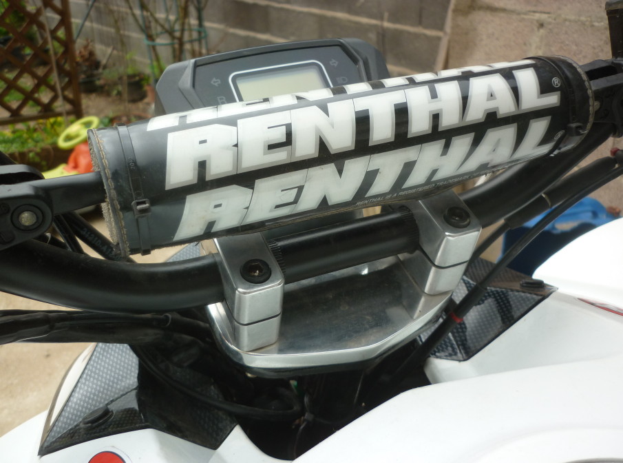

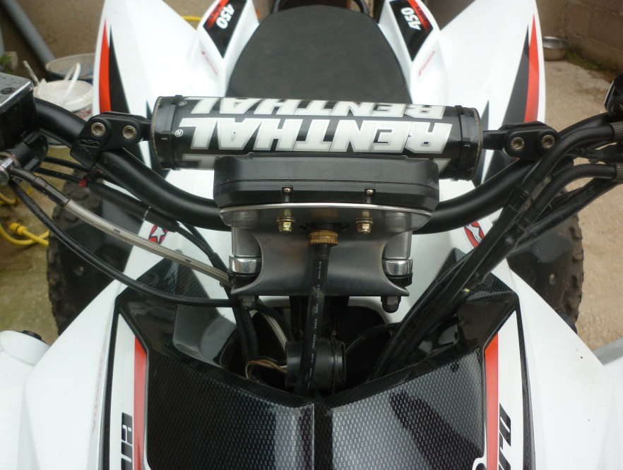

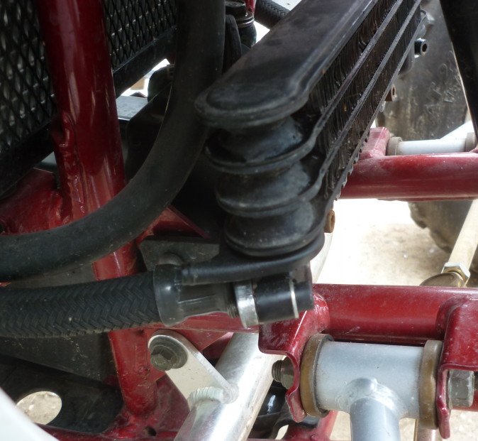

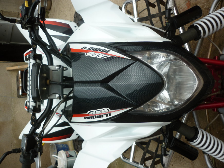

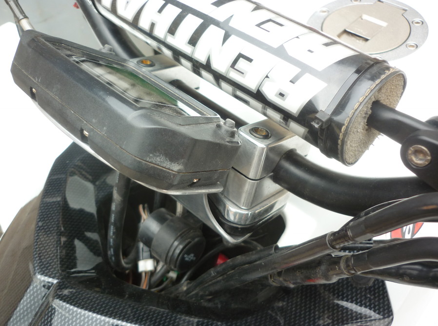

Voici la derniere petite modif sur le 450cc , changement du guidon (montage d un guidon cross)
modif maison de la plaque compter avec usinage de nouvelle fixation de guidon en alu polie
egalement branchement du nouveau radiateur d huile en attente du turbo
photos

les photos + grosses voici

MessagePosté le: Jeu 3 Mai - 09:58 (2012)    Sujet du message: Modif compter Triton 450 Répondre en citant
Jolie montage !  C est propre
Tu peux faire plus de photo aux niveau du montage du radiateur d huille et surtout les raccort au niveau du moteur.
Tu t es brancher sur quoi ?  Un petit schéma c est possible ?
La pompe a huile d origine suffit pour la charge supplémentaire du radiateur ?
J avais lu sur le net qu un radiateur d huile supplémentaire faisait baisser la pression d huile dans le moteur,
et que c était pas recommander sans le changement par une pompe plus puissante.
Tu en pense quoi ?

MessagePosté le: Jeu 3 Mai - 18:03 (2012)    Sujet du message: Modif compter Triton 450 Répondre en citant
Merci , c est du fait main ,la plaque alu travaillée a la main découpe forme  polie au bulgom ,taf taf !!! mais c pas mal
a propos du radiateur en + sur un moteur de ce type tu as raison loin d etre utile ,j en met un pour l installation du turbo (prochaine etape) il me faut une t° inferieur a 90° , les 450 sont des moteurs carter a sec donc l huile passe dans un reservoir indépendant et pour l installation il y a deux solutions la 1er est avec une plaque sandwish (impossible de trouver pour ce type de moteur pas de place !!)la 2eme solution est d installer la durite entré radiateur huile sur la durite sortie bas moteur (en retour pour eviter toute decompression en huile de la pompe a huile) et de brancher la sortie radiateur huile sur l entrée du reservoir d huile car  a cet emplacement nous sommes en retour d huile (moteur vers reservoir) , et donc pas de surpression de la pompe a huile . Mais Nous sommes bien d accord sur le principe que cette installation et simplement pour une diffusion d huile plus basse en T° pour la pose d element suplementaire comme un turbo ou autre !

filme bien le radiateur  et les tuyaux  ...
MessagePosté le: Dim 6 Mai - 12:30 (2012)    Sujet du message: Modif compter Triton 450 Répondre en citant
S'est sur que sa pourais donner des idées a beau nombres d'entres nous donc fait nous toutes les photos et vidéo
