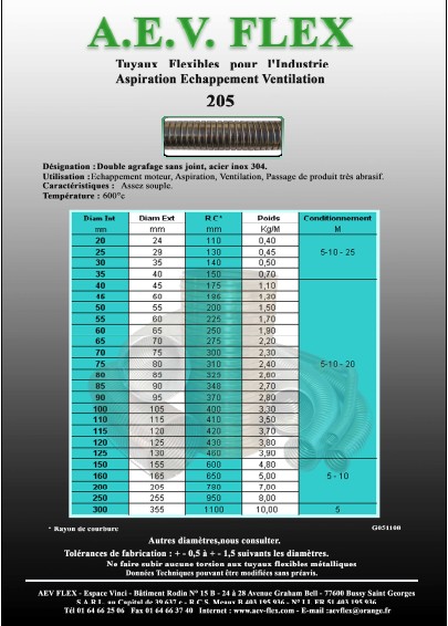

Sinon j ais trouver ça  :    http://www.aev-flex.com/home/index.php#
Flexible  échappement  semi rigide   inox   600°c   tout diamètre  ( de 20 a 300 mm)
Livraison en 24H  !!
Le catalogue complet a télécharger  :http://www.aev-flex.com/home/index.php?page=catalogue#

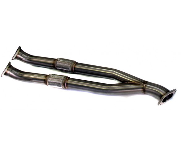

le top ça serait de réaliser ça  :
dans le pire des cas ils le vendent ici : http://www.nsbconcept.com/tube-coude-inox-304l/2898-2-en-1-inox-y-.html

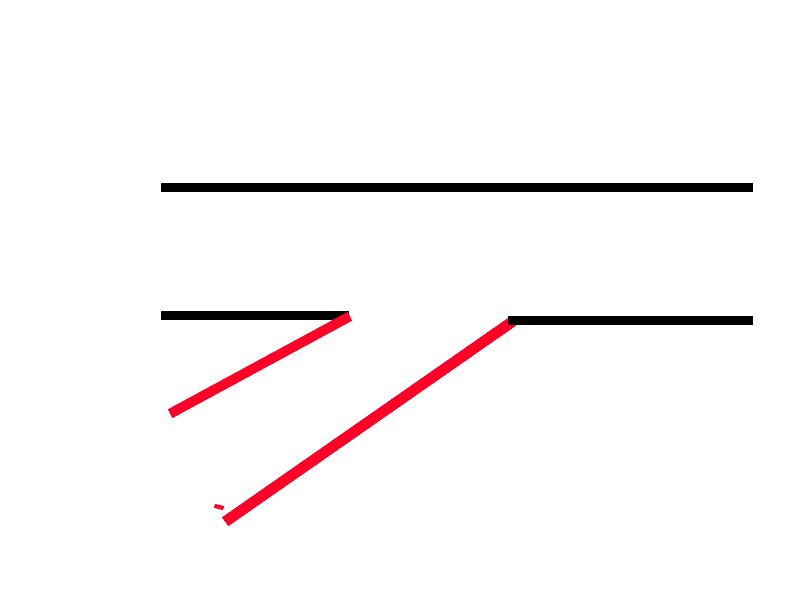

J ais penser a un truc, en coupent en biseau  tu pourrais faire un truc comme ça :
en noir la ligne principale  et en rouge  la secondaire
