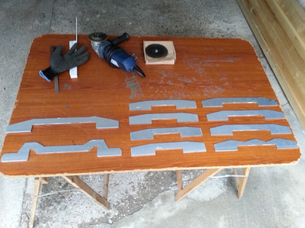

Oui j'ai commencer et terminer la coupe des pieces pour le moment ! demain demontage de tous l'avant du tetard pour pouvoir tracer les trous,si j'ai encore le temps percage et mise en peinture des pieces ! egalement sticker poser sur les nerf !!!
Qelque retouche de coupe une fois les trous fait !!!
trop la classou, beau boulot doggy , j'adore > rien a dire, t un boss man. mais c quoi ta decoupe de pieces c pour allez ou.

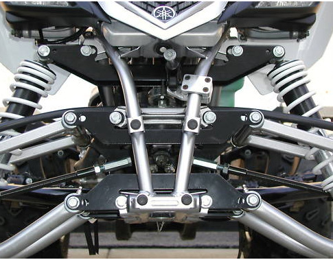

Les découpes c'est pour élargir sont train avant
MessagePosté le: Dim 23 Déc - 20:45 (2012)    Sujet du message: [TRITON 450] Roadster projet fox racing by Doggy67 Répondre en citant
salut presta , je sais pour les decoupe, mais je vois pas l'emplacement des pieces .
MessagePosté le: Dim 23 Déc - 20:52 (2012)    Sujet du message: [TRITON 450] Roadster projet fox racing by Doggy67 Répondre en citant
Doggy a mis un lien sur son post
MessagePosté le: Dim 23 Déc - 21:00 (2012)    Sujet du message: [TRITON 450] Roadster projet fox racing by Doggy67 Répondre en citant
ah ok merci j'avais zappe ça
http://www.diamondjcustoms.com/

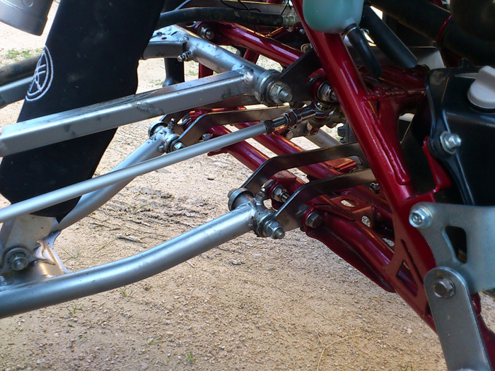

t'a rachete des barres de direction doggy?

Plusieurs exemple !!! ca coute moin cher fait maison et au final parreil !!!

amorto de direction j'ai deja !!! i2  j'ai pas compris ta question !
juste une petite modif a faire au niveau de la barre stabilisatrice !!!

beau boulot Doggy ta bien travailler , je pense que Calif te parle des barres qui tienne tes rotules faut aussi les rallongers
MessagePosté le: Dim 23 Déc - 21:42 (2012)    Sujet du message: [TRITON 450] Roadster projet fox racing by Doggy67 Répondre en citant
c'est ca axel les barres qui tiennes les rotules
MessagePosté le: Dim 23 Déc - 21:43 (2012)    Sujet du message: [TRITON 450] Roadster projet fox racing by Doggy67 Répondre en citant
Ah les barres de biellette de direction ! je croyer aussi devoir les modifier , mais normalement pas besoin le filetage est quazi a font dans la barre de chaque coté , donc j'ai du jeux !!!  autant pour moi fab !!! d5

Sa dépent tu vas l'élargir de combien de chaque coter

6 par coter et sur chaque rotule tu a au moins 6 cm de tige fileter , donc 3 cm par coter par rotule !!!
MessagePosté le: Dim 23 Déc - 23:12 (2012)    Sujet du message: [TRITON 450] Roadster projet fox racing by Doggy67 Répondre en citant
D'accord donc pas de soucis
