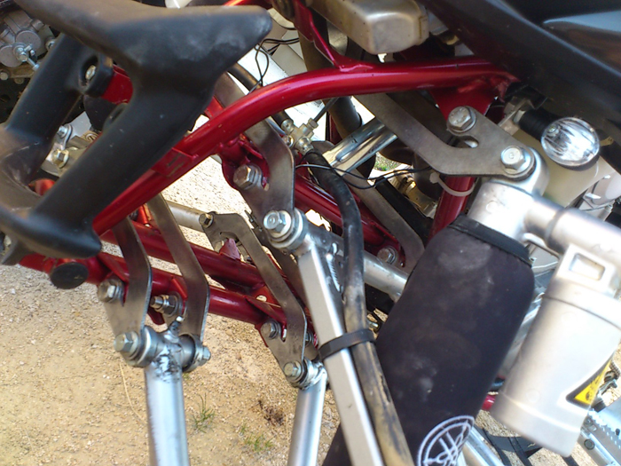

hé doggy ou as tu trouver tes modèles pour ton trains av les dimensions les cotes de perçages??? d5 d5
MessagePosté le: Dim 30 Déc - 00:47 (2012)    Sujet du message: [TRITON 450] Roadster projet fox racing by Doggy67 Répondre en citant
Ah ben les cote je les ai pas prise du coup , enfaite se que j'ai fait , j'ai demonter les triangle et fait 4 gabarit en papier cartonner  1 pour les quatre du bas 4 pour le haut et 2 different pour les amorto , une fois que ca concorder j'ai fait la decoupe sur tole des pieces et mis un petit coup de bombe noir , pour mieux voir le tracage , donc pose devant chaque coter et un petit coup de pointe a tracer , voila et le percage peinture et pose ! bb6  partir avec de la tole acier 3 mimimetre suffit large , moin chiant a travailler !!!
Pris sur ce modelle a la base , mais existe sous le non elargisseur D.J.C
http://www.diamondjcustoms.com/
MessagePosté le: Dim 30 Déc - 00:49 (2012)    Sujet du message: [TRITON 450] Roadster projet fox racing by Doggy67 Répondre en citant
Sur le yam photo 1 c'est decouper au laser !!!  c'est propre !!!
