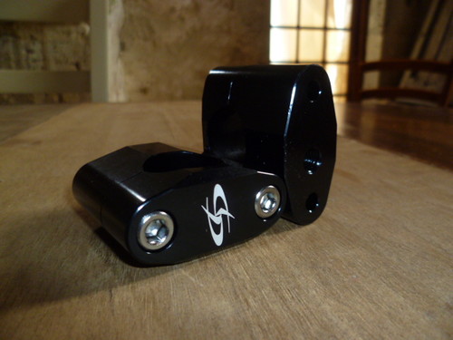

6 cm de hauteur
et l'ecrou central du pontet et entre 2.7 d'un cote et 3.3 de l'autre c comprendu comme ça mon califou ou je repepete la reponse. dd4

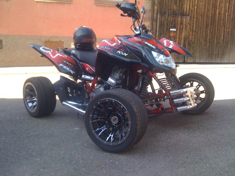

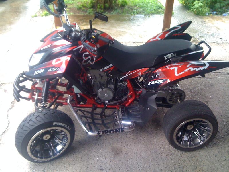

Celle que j'ai c'est les 4 en 4x110 et 12x7 les quatre ! a l'avant tu peut aussi mettre des scoot ex 140x70x12 la il y a du choix en pneu et en indiceet pour l'arriere 235x30x12 !!! part contre il te faudrait un elargisseur a entraxe modifier et non reglable , style ca :
http://www.atvaftermarkets.com/products/STI-4{47}144%2d110-Wheel-Adaptor-Ki…
ou ceux la
http://www.atvaftermarkets.com/products/STI-4{47}110%2d144-Adaptor-Kit-1"-S…
apres ca donne ca
ou avec pneu scoot

Ah grave moin large , c'est simple j'avais deja mesurer a l'epoque ca mesurer 21cm en 235x30x12 il y a du choix aussi dans cette taille !

c pas bon les pontets il me parle d'un ecrou central sur le pontet inferieur mais nous on a deux ecrous vis btr fixer au cadre sur le pontet inferieur

Pour les pontet laisse tomber , ou alors au pire vu que la partie inferieur du pontet est percer en entier il suffirais de continuer le filetage et y mettre des vis un peu plus longue pour fixer lepontet et guidon directement sur le cadre !!! ou du en cherche des autre !!!

en pneu tu et monté pareil que moi  235 AR  140x70 AV
