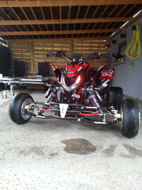

toujours pas enlever c'est foutu autocollant sur l'arbre de roue , quel merde a enlever !!!
MessagePosté le: Mar 26 Fév - 20:45 (2013)    Sujet du message: [TRITON 450] Roadster projet fox racing by Doggy67 Répondre en citant
T as essayé l'anti-adhésif?
MessagePosté le: Mar 26 Fév - 21:17 (2013)    Sujet du message: [TRITON 450] Roadster projet fox racing by Doggy67 Répondre en citant
Tu as retiré tes elargisseurs
MessagePosté le: Mar 26 Fév - 21:47 (2013)    Sujet du message: [TRITON 450] Roadster projet fox racing by Doggy67 Répondre en citant
oua tes a combien largeur la 1m50 au moins
MessagePosté le: Mar 26 Fév - 22:02 (2013)    Sujet du message: [TRITON 450] Roadster projet fox racing by Doggy67 Répondre en citant
Non toujours pas retirer les elargisseurs mais je vais le faire , ce qui me fera 1,41 a l'avant ! oui actuellement 1,50 a l'avant ! je les remettrai quand j'aurrai fait ma petite modif biellette , c'est a dire viré c'est barre ainsi que les rotule pour y mettre des rotule de 12 et non de 10 ainsi que les tube , parce que avec une telle largeur ca force grave dessus , donc plus solide avec du 12 et la oui je les remettrai !!!
T'inquiete dje seche cheveux et WD40 ou essence et white feront l'affaire et si ca resiste j'ai autre chose le karcher la c'est radical juste a enlever le surplus de colle !!!
MessagePosté le: Mar 26 Fév - 22:04 (2013)    Sujet du message: [TRITON 450] Roadster projet fox racing by Doggy67 Répondre en citant
Au pire j'ai juste a agrandir le trou sur les fusée ou j'en trouve d'autre on vera !!!
MessagePosté le: Mer 27 Fév - 00:33 (2013)    Sujet du message: [TRITON 450] Roadster projet fox racing by Doggy67 Répondre en citant
Le plus simple c'est d'agrandir le trou
MessagePosté le: Mer 27 Fév - 10:14 (2013)    Sujet du message: [TRITON 450] Roadster projet fox racing by Doggy67 Répondre en citant
Ca c'est fait ! par contre le para 18 avec ce temps pas de motivation !!!
sublime de chez sublime hate de voir ça de visus.
mais quand meme d'etre aussi large t'as pas peur de tous flinque
MessagePosté le: Mer 27 Fév - 15:20 (2013)    Sujet du message: [TRITON 450] Roadster projet fox racing by Doggy67 Répondre en citant
T'inquiete pat , les elargisseur vont degagé et je pense quand meme que je vais changer mes triangle un de c'est quatre !
