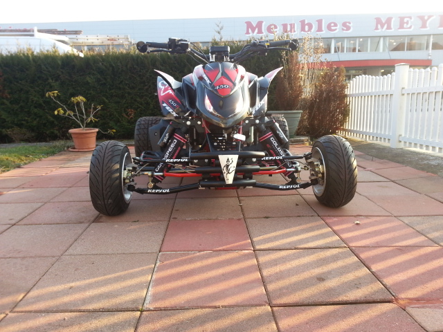

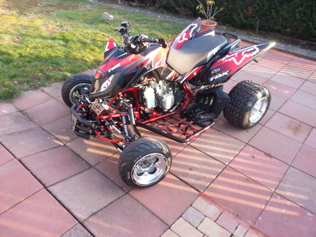

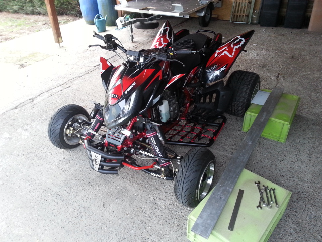

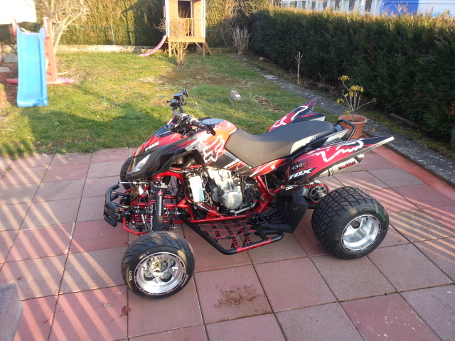

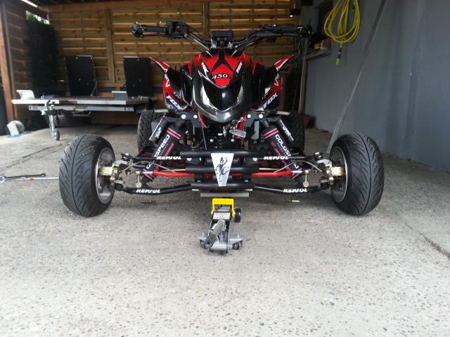

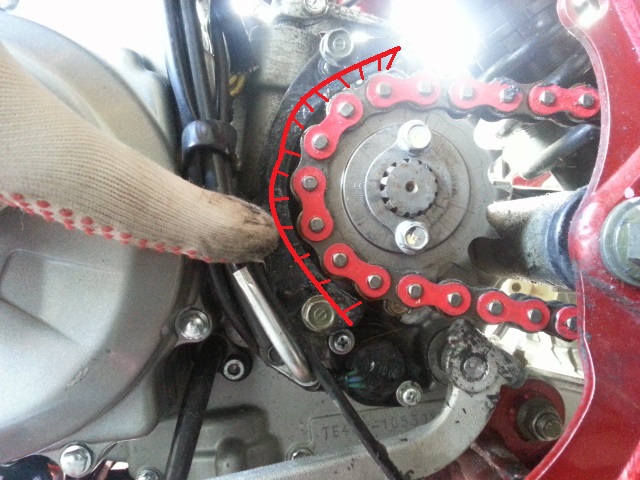

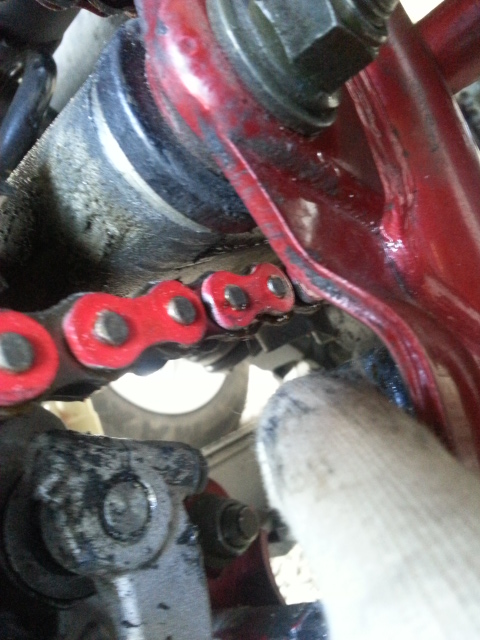

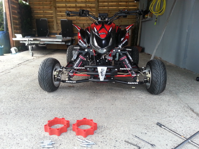

Donc elargisseur enlever , c'est sur pour tourner dans la cour c'est plus simple sans, mesure 1,41 maintenant !!! parallélisme fait , est il le fallait j'avais une grosse dif des 2 coter et petit test oblige et ben c'est nickel !!! seul chose qui m'embete un peu c'est que la chaine qui frotte un peu le bas du bras oscillant , j'ai pas le choix soit j'augmente au niveau de la couronne ou bien petite idée y placer un pignon de 16 , seul chose a modifier ,soit meuler un peu la piece pour que ca passe en 16 ou j'en fabrique sur mesure !!!pas fait de poite ou quoi,mais un petit 85 en 3eme !!!! j'ai aussi pu croiser 5 quad aujourd'hui est oui le soleil a bien voulu sortir un peu et donc foto oblige aussi !!!
MessagePosté le: Sam 2 Mar - 19:28 (2013)    Sujet du message: [TRITON 450] Roadster projet fox racing by Doggy67 Répondre en citant
Dsl pour la qualiter des fotos , mais avec le tel c'est pas top , je vais en refaire avec l'appareil foto demain !!! d5 a oui et rajout d'un collier supplementaire pour la ligne d'echappement !!!

cool tout sa niveau largeur c deja pas mal

bien mieux sans les elargiesseurs
MessagePosté le: Sam 2 Mar - 20:43 (2013)    Sujet du message: [TRITON 450] Roadster projet fox racing by Doggy67 Répondre en citant
pareils !  amplement suffisant

Suffisant oui , mais nettement moin esthetique ya pas foto ! v trouver une solution , je changerais bien pour des long travel mais le prix aussi est long !!! j4

Grave , sinon j'ai penser modifier toute la fixation central , afin de pouvoir fixer les triangle d'origine mais en ayant la posibiliter de changer de largeur comme bon me semble , un peut comme j'ai modifier il y a pas longtemps mais en consolidant le tous et en rajoutant quelque trous et en consolidant egalement les biellette de direction , et comme ca je serais de nouveau a 1,50cm , je preferer !!!! d5
MessagePosté le: Sam 2 Mar - 21:52 (2013)    Sujet du message: [TRITON 450] Roadster projet fox racing by Doggy67 Répondre en citant
salut steph pourquoi tu dis que c'est moins esthétique tu as enlevé juste ceux de l'avant moi je le trouve bien
pour le parallélisme tu as mis à zéro ???
Pour le frottement tu as peu être mis trop petit à l’arrière ????

Oui je sais , mais je preferer avant ! pour avoir rouler avec 1,50 c'est top le quad il bouge pas d'un poil , apres chacun pense differament !!! pi2  oui je sais pour la couronne je m'en doutais un peu , je pourais partir sur une 34 a la place de la 32 mais bon v trouver une solution , si j'arrive a caler un pignon de 16 normalement c'est bon sinon on partira sur une autre couronne !!!
pour le para j'ai mis tout droit , j'avais une putain de diff de chaque coter de chaque roue !!! mais prob resolut il trace tout droit le tetard !
