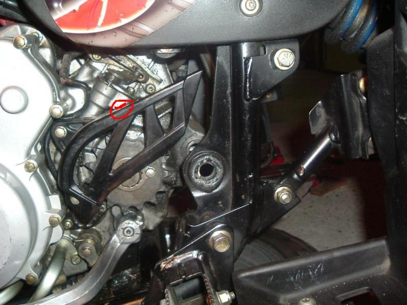

je sais pas , j ais pas de pignon de 16 pour tester.
en fouillant mon HDD, j ais retrouver cette photo ou on voit bien , par contre je ne sais plus si j avais sur la photo mon pignon de 15 ou le 14  ??? :
MessagePosté le: Ven 8 Mar - 15:35 (2013)    Sujet du message: [TRITON 450] Roadster projet fox racing by Doggy67 Répondre en citant
Sur la foto le pignon il frolle presque le selecteur de vitesse ou bien c'est une impression du a la foto ??? et sans le cache ca pourrais pas monter ? au pire en trouver un autre a adapter !!!
A mon avis la tu a la 15 vu la taille ! je pense !

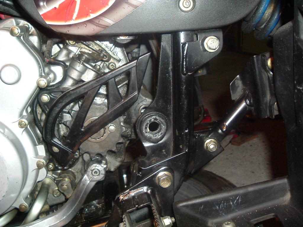

MessagePosté le: Ven 8 Mar - 15:57 (2013)    Sujet du message: [TRITON 450] Roadster projet fox racing by Doggy67 Répondre en citant
pour le sélecteur normalement pas de soucie, regarde la photo en dessous.
Le soucie  est a mon avis les fixations du cache chaine qui vont toucher la chaine.

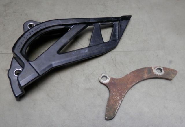

MessagePosté le: Ven 8 Mar - 16:32 (2013)    Sujet du message: [TRITON 450] Roadster projet fox racing by Doggy67 Répondre en citant
je t ais dit une bêtise, en plus du cache chaine il y a aussi une pièce en metal  :
MessagePosté le: Ven 8 Mar - 16:45 (2013)    Sujet du message: [TRITON 450] Roadster projet fox racing by Doggy67 Répondre en citant
Ben c bon alors, tu vire la ptite piece ou tu en fait un autre ,idem pour le cache !!!enfin tu peut rouler sans un moment le temps de le faire ! pi2 moi c'est cette peces qui faut que je reduisse ou meme la virer et en mettre une modifier !

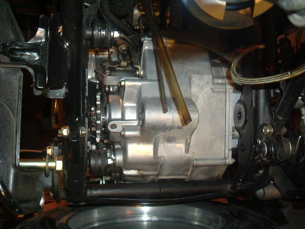

MessagePosté le: Ven 8 Mar - 21:48 (2013)    Sujet du message: [TRITON 450] Roadster projet fox racing by Doggy67 Répondre en citant
je vous comfirme en 16 sa ne passe pas voici la ou sa va frotté
MessagePosté le: Ven 8 Mar - 21:50 (2013)    Sujet du message: [TRITON 450] Roadster projet fox racing by Doggy67 Répondre en citant
jai fait l experience sans aucun carter et la chaine frotte elle est trop épaisse
vous ferrai le test mes sur le fuji 500 avec marche arriere sa ne passe pas c est du sur et vérifié 1000 fois
