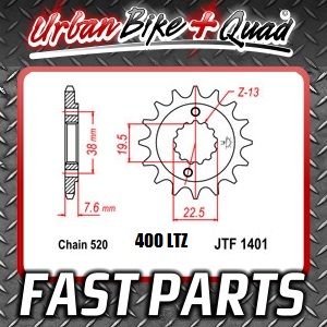

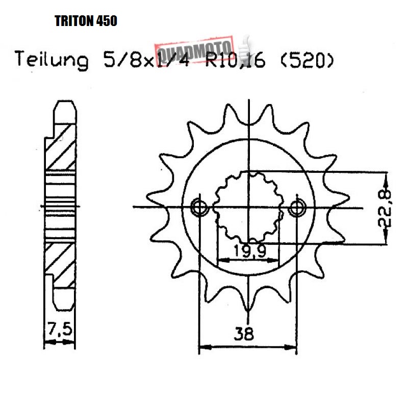

Je comprend pas quand je prend la mesure au pied a coulisse ca donne 19,3 et 22,2 se qui correspondrait plus au mesure pour le ltz 400 que le triton ?!!!! vous en pensez quoi ???

Nickel le tetard , comme sur des roulettes , je lui en ai pas trop mis a cause de ce prob de chaine , je c'est pas quoi faire soit je commande une couronne en 34 et je l'ai cette semaine ou bien je fais faire un pignon de 17 et attendre le temps qu'il me face ca !!!! i2 help
MessagePosté le: Dim 10 Mar - 21:31 (2013)    Sujet du message: [TRITON 450] Roadster projet fox racing by Doggy67 Répondre en citant
yu risque de tiré vraiment trop long avec le 17 non?
MessagePosté le: Dim 10 Mar - 21:38 (2013)    Sujet du message: [TRITON 450] Roadster projet fox racing by Doggy67 Répondre en citant
C'est sque jme dit aussi , jvais plus partir sur une couronne 34 alors !!

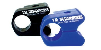

Voilà ce que moi j'ai fait pour palier a ce problème
MessagePosté le: Dim 10 Mar - 21:45 (2013)    Sujet du message: [TRITON 450] Roadster projet fox racing by Doggy67 Répondre en citant
C'est pas ce modèle la, mais le principe est le même.

c est pour faire passé la chaine plus haute calif
MessagePosté le: Dim 10 Mar - 21:58 (2013)    Sujet du message: [TRITON 450] Roadster projet fox racing by Doggy67 Répondre en citant
oups pardon j'avais rien compris dd4
MessagePosté le: Dim 10 Mar - 22:13 (2013)    Sujet du message: [TRITON 450] Roadster projet fox racing by Doggy67 Répondre en citant

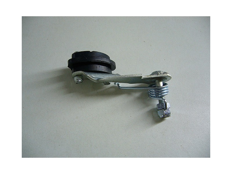

j3 tu auras moins de problème si tu prends le mèe système que Presta
MessagePosté le: Dim 10 Mar - 22:22 (2013)    Sujet du message: [TRITON 450] Roadster projet fox racing by Doggy67 Répondre en citant
Moi j'ai ça et plus de problème !!!
MessagePosté le: Dim 10 Mar - 22:23 (2013)    Sujet du message: [TRITON 450] Roadster projet fox racing by Doggy67 Répondre en citant
Je veux bien te croire sa doit ètre du plastique ultra renforcer
MessagePosté le: Dim 10 Mar - 22:33 (2013)    Sujet du message: [TRITON 450] Roadster projet fox racing by Doggy67 Répondre en citant
Oui et non ferais pas long feu le renforcer jsui a 3mm du bras avec la 16 , donc imaginer avec la 15 , en serrant la chaine un peut plus ca va mieux , en 17 ce serait top ou rajouter 2 dent sur la couronne ! j'ai vu ca aussi mais avec un pignon mais a la place de le mettre en appuyant vers le haut , la fixer sur le bras en appuyant vers le bas mais bon pignon ou couronne plus simple pour regler le prob !!!
