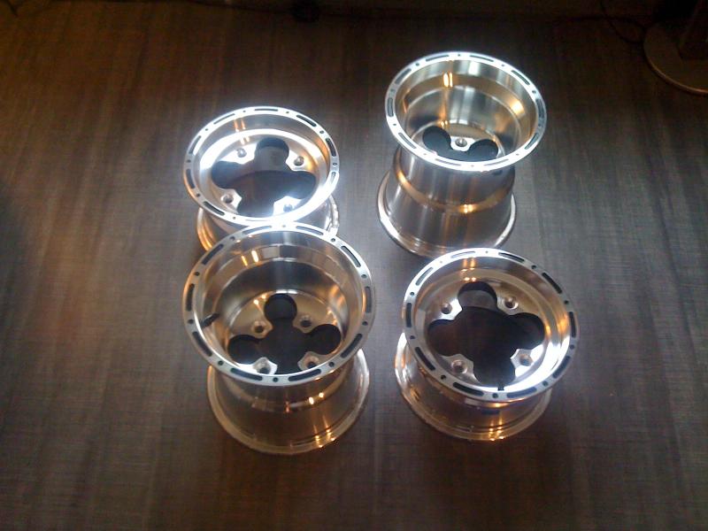

Jantes

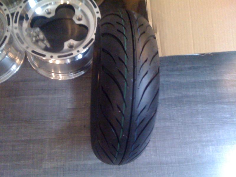

Pneus arrière

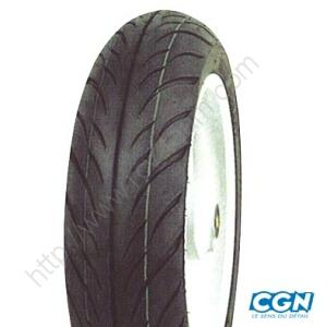

Pneus avant
MessagePosté le: Dim 22 Juil - 23:57 (2012)    Sujet du message: [TRITON 450] Roadster projet fox racing by Doggy67 Répondre en citant
Oups pneu avant

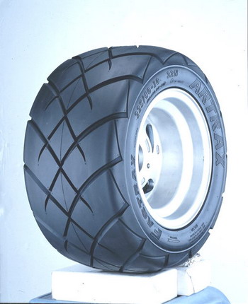

Jolie les jantes tu les as pris en quelle taille , et tu veras les artax fartax tu en seras pas déssus
MessagePosté le: Mar 24 Juil - 22:53 (2012)    Sujet du message: [TRITON 450] Roadster projet fox racing by Doggy67 Répondre en citant
Jante 10 pouces AV 6x10 et AR 10x10
MessagePosté le: Mar 24 Juil - 22:57 (2012)    Sujet du message: [TRITON 450] Roadster projet fox racing by Doggy67 Répondre en citant
S'est top sa vas bien rendre faut que je passe aussi mes arrières en 10/10
MessagePosté le: Mar 24 Juil - 23:15 (2012)    Sujet du message: [TRITON 450] Roadster projet fox racing by Doggy67 Répondre en citant
C'est claire, ça  change !

ben moi j'aurais et éviter le artrax sur du 10x10 et je l'ai pas fait , prend plus du innova ou goldspeed ou hoosier
Le artrax et plus adapter au 8x10 , car son profil très plat et sa dureté n'ai pas top pour être à flan tendu
Écoute les vieux :lolol:

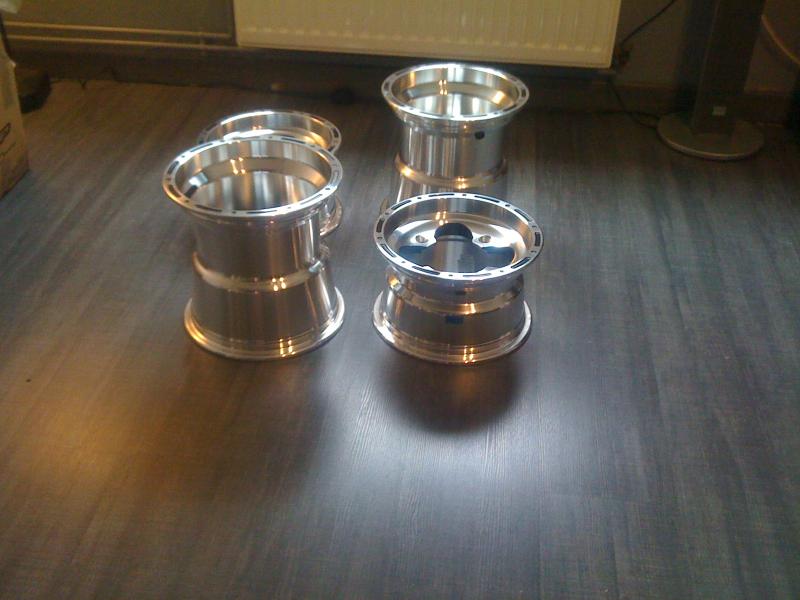

De retour de mallorca, après 3 jours de mojito et de liquide en tous genre, dure dure ce matin, allez une petite photos des news jantes j'ai pas pu résister et les pneus scoot !!!
MessagePosté le: Mar 31 Juil - 09:14 (2012)    Sujet du message: [TRITON 450] Roadster projet fox racing by Doggy67 Répondre en citant

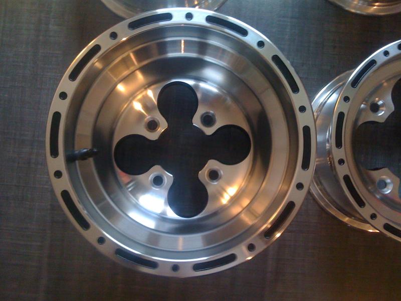

A je vois que la vie est cool tu pense pas a inviter les amis quand s'est comme ça aa tu as pas pu t'empècher sa vas lui fair une jolie gueule et tes jantes arrières on l'air d'avoir un déport e dingues je trouves
MessagePosté le: Mar 31 Juil - 17:11 (2012)    Sujet du message: [TRITON 450] Roadster projet fox racing by Doggy67 Répondre en citant
aa On est parti avec l'entreprise, à 20 mec je te raconte pas les figure que certain avait, j'ai encore du mal a m'en remaitre :) , pour les jantes c'est claire qu'il y à un sacrée déport  manque plus que les pneus arrière !!!

MessagePosté le: Mar 31 Juil - 22:17 (2012)    Sujet du message: [TRITON 450] Roadster projet fox racing by Doggy67 Répondre en citant
c'est du 2+5 je crois
dicton du quadeur:
MessagePosté le: Mer 1 Aoû - 16:11 (2012)    Sujet du message: [TRITON 450] Roadster projet fox racing by Doggy67 Répondre en citant
Pour l'avant c'est 4b+2n et l'arrière c'est 4b+6n !!!
