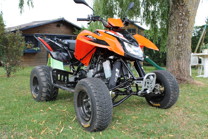

j'aimerais baisser mon quad pour + de stabilité

que faut il que je fasse pour être comme celui d'éric
et les muscles cars US
http://www.mustangv8.com
MessagePosté le: Jeu 28 Juin - 18:14 (2012)    Sujet du message: j'aimerais baisser mon quad pour + de stabilité Répondre en citant
la photo, tu compte laissé le porte bagage? regarde aussi pour des élargisseurs de voie 4x110 à l'arrière et 4x144 à l'avant ka ou !!! Regarde avec Eric pour les amortos !

tu te fait peur avec ton quad car tu roule avec des amortos pour du tout terrain,ton quad n'est pas élargie,merci doggy rien a voir avec des pneus scoot,il faut que tu baisse le centre de gravité de ton quad,donc change tes amortisseurs,je ne cherche pas a te fourgué mes amortos,mais c'est du bon matos,préparé pour un suzkiki en superquader,je les ai payé 400 roro les 3,j'ai celui aussi de chez fourtec pour l'arriere pour triton,ainsi que des élargisseur de voie en 4x110 et 144 pour l'avant.contact moi par mp si tu veux .je te conseille aussi un variateur j costa,naitement mieux que le malossi ou polini

Je vais te fair un compte rendu de se que j'ai resentie en préparant mon quad en superquader , les gars n'hésiter pas a me corriger
les pneus scoot améliore très rapidement la tenue de route et , est beaucoup plus simple a régler
le train avant doit ètre plus large que l'arrière , et biensur plus le quad est large meilleur serat la tenue de route
l'arrière du quad doit ètre légèrement plus bas que le quad
les amortisseur doit ètre le plus dure possible
et le quad doit ètre le plus bas possible
au niveau transmition il faut l'allonger un peu pour éviter que le moteur ne mouline trops
ensuite on peut rajouter d'autre élément comme barre stabilisatrice , amortisseur de direction , et regrde la pressions de tes pneus pour ma par en les dégonflant le quad se dendinait moins

très bon compte rendu de ta part , j'ai peut être fais une érreur en assouplissant au maximum mes amortisseur
Pour répondre à doggy j'ai enlevé le porte bagage ,y a pas photo ça plus de gueule
je vais commencer par instaler des élargisseurs et ensuite changer les amortisseurs ,on vas y aller petit à petit

i3 C net tu as mal fait à assouplir , durci à mort l'avant enfin sans abuser quand même aa
Les élargisseur c un bon début , c ce que l'on a poser en premier aussi.

C'est claire, tu sens tout de suite la différence, avec les élargisseurs

Tu peux aussi faire la modif des veilleuses, ca coute le prix de 2 ampoule est c'est plutot ésthétique, je te dit ca, c'est parce que j'ai vu que tu avais encore la veilleuse accrocher au bumper avant
