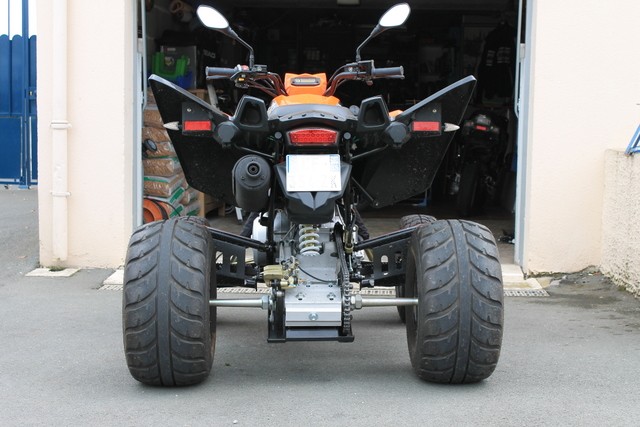

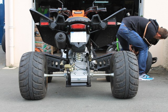

INSTALATION DES ENCIENS ELARGISSEUR DE DOGGY
AVANT d'origine
APRES avec
