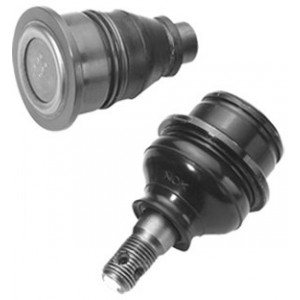

ho merci c gentil je suis contente qu il vous plaise  pi5 , par contre désolée je sais pas ce que c'est la photo pour le portail  Embarassed  et pour ce qui est de la rotule tout le monde me dit qu'elle ne se démonte pas et qu'il faut changer le triangle c pour ca donc je suis embêtée j attends la semaine prochaine pour aller chez mon concessionnaire car la il est en vacances  Rolling Eyes
Effectivement après avoir chercher un peu sur le net sur ce modèle les rotules inférieures ne se démontent pas.. i3

même avec une bonne presse ?  C est quand meme bizarre que l on ne puisse pas les changé.
Messages: 5 599
MessagePosté le: Jeu 30 Aoû - 10:42 (2012)    Sujet du message: [KFX 400] Grenouille de Mariea Répondre en citant
Heuu  .....   après une tout petite recherche sur le net je trouve ça  :
http://www.ezyquad.com/rotules-de-fusee/5355-rotule-de-fusee-superieure-qua…
Donc si il vende les rotules ce que l on peu sortir celles d origines , en plus le prix est correct.

Ho c est gentil d avoir fait des recherches mais cette rotule est pour le triangle supérieur qui effective se démonte mais hélas moi c le triangle inférieur qui lui non mais merci Okay , par contre je pense m acheter un kit de rabaissement avant arrière j aimerai avoir votre avis à savoir si ça rabaissé vraiment bien et lequel choisir moi j étais parti sur Gtino...merci d avance

Moi aussi j'ai cru ça en cherchant sur le net mais en fait c'est seulement les supérieure qui se sorte...

Rotule inferieur et superieur universelle
http://www.odtec.be/fiche.php?lg=fr&search_rub=&IDmodele=&id=35…
Piéces Kawa 400 kfx
http://www.xquad.fr/37-kfx-400
Rotule inferieur
http://www.dragondistribution.fr/boutique/Equipement-partie-cycle-quad-Suzu…
MessagePosté le: Jeu 30 Aoû - 13:03 (2012)    Sujet du message: [KFX 400] Grenouille de Mariea Répondre en citant
400 kfx rotule
http://www.quadlib.com/index.php?cat_id=25
http://www.gprquad.com/rotules-pieces-dentretien-pour-train-avant-kawasaki-…

ça se monte pas sur les triangles d'origine

Ha ok  c est pour le superieur.
  C est quand meme idiot  de la par de Kawa de rendre les inférieurs non démontable  et les supérieures  oui ...
De toute manière quitte a être obliger de changer le triangle complet , j aurais tenter de sortir la rotule a la presse. Si sa réussi tu sera libre d acheter une rotule* du bon diamètre, et si ça foire  c est poubelle.
* rotule universelle  ou trouver correspondance avec autre quad en fonction du diamètre.
