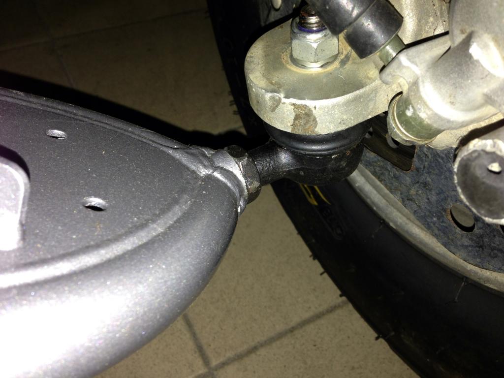

salut à tous, mes problèmes de rotules sont arrangé en coupant le triangle au niveau de la rotule et en installant une qui se visse de citroen C15 4x4 et nickel je vous ferai une ptite photo dans la semaine j'ai oubliée  Rolling Eyes , maintenant ce qui me pose problème c'est le parallelisme car le quad part de droite a gauche c la cata mais comment bien faire le parallélisme étant donné que l avant et l arrière n'ont pas la même largeur ça serait sympa de me donner une astuce, merci d'avance les quadeurs en attendant je vous met quelques photos de ma courte mais jolie ballade d'hier.... Mr. Green

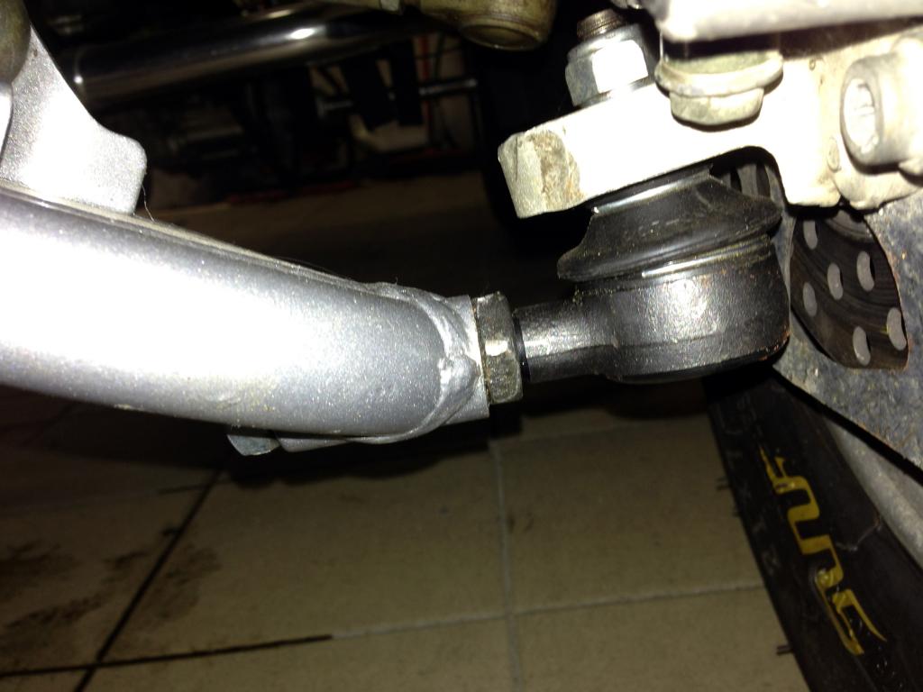

salut désolée je n'ai pas pu répondre avant trop de boulot, merci pour vos conseils pour le para je vais le faire le week end prochain en attendant comme promis mais avec un peu de retard voici les photos de la rotule  de citroen C15 4x4 qui est très facile à réaliser et super costaud mais surtout ça évite de dépenser de l'argent dans l achat d'un triangle

slt beau boulot c'est qu'avec sa sa sera plus costaud pi2
MessagePosté le: Mar 20 Nov - 11:05 (2012)    Sujet du message: [KFX 400] Grenouille de Mariea Répondre en citant
  bien réaliser !!    Tu vois qu avec un petit bricolage tu as sauver tes triangles et en plus maintenant tu peux régler ta chasse !

Bien vu la modifs des rotules je comprends pas que kawasaki n'y ai pas penser d'est  le début de fabriquations des quads

Bien vu pour la rotule, c'est bien propre en plus..
