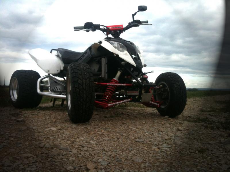

merci le dessin et jolie apré reste la tenu de route inconnu
je pense quand meme me rabatre sur des booper ou les conti il tienne bien la route apparament

c normal les amorto a l'enver sinon superbe quad
MessagePosté le: Lun 24 Sep - 19:24 (2012)    Sujet du message: [POLARIS 500 Prédator] By crame Répondre en citant
lol amortos dans le bon sens c est juste que sur c est fox le cord et entierement fileté donc la ils sont compressé pas mal si je les decomprésse le ressort remonte sa abaisse le quad  mes il sont moin dur

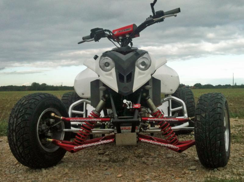

Ah tu la sortie sa fait du bien de jolie photos , tu as trouver un changement avec l'amortisseur de direction
MessagePosté le: Lun 24 Sep - 21:34 (2012)    Sujet du message: [POLARIS 500 Prédator] By crame Répondre en citant
et ouai entre deux averse jai craqué  dd4
l amorto change pas mal plus de guidonage en grosse attaque sur route abimé et part chez moi c est indispensable
contre partit ont se laisse piege a moin tournée le guidon c est plus dur et sa change les repére que j avais pareil pour les contre braquage c est moin vif
pareil sa force plus dans les bras a la longue dans les virolo
mes sinon un bon point
pas indispensable avec des pneus classic et une belle route
mes en pneu scoot je pense que c est mieu

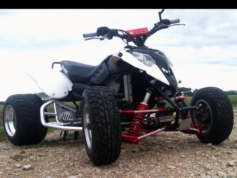

S'est vrai les pneus scoot alège la direction sa s'est nette , content que sa te convienne , tu as toujours pas recouper tes ailes
MessagePosté le: Mar 25 Sep - 23:18 (2012)    Sujet du message: [POLARIS 500 Prédator] By crame Répondre en citant
toujours pas j hésite encore et jai acheté du fourau pour metre sur la decoupe
MessagePosté le: Mer 26 Sep - 15:44 (2012)    Sujet du message: [POLARIS 500 Prédator] By crame Répondre en citant
Jolie photos !
Il le fait bien maintenant, il a une bonne bouille !
Au final j aime bien la découpe,  pour les fourreau tu as une photo ou un lien pour les acheter ? tu pense qu il vont pas se barrer avec les vibrations ou la vitesse ?
MessagePosté le: Mer 26 Sep - 23:21 (2012)    Sujet du message: [POLARIS 500 Prédator] By crame Répondre en citant
Jolie photos !
pour le foureau je te pre,d une photo demain jai trouver sa au rayon tolerie chez leroy  pi2
pour les vibration je pense pas que sa bouge mes je vai assuré le coup avec de la colle a parebrise pi2
MessagePosté le: Mer 26 Sep - 23:24 (2012)    Sujet du message: [POLARIS 500 Prédator] By crame Répondre en citant
je sui toujours pas fixé pour la decoupe ont vera avec le foureau si sa fini ou pas sinon je coupe au reste et basta
je recherche toujours des amortisseur plus dur pour le posé un peut plus
et un arriere plus cour je vai regardé les occas
avant je vai essayé de modifié les mien avec une huile plus épaisse et en modifient les plongeur
restera l arriere a changer pas le choix
