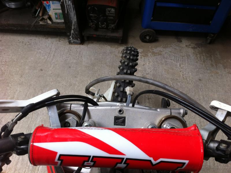

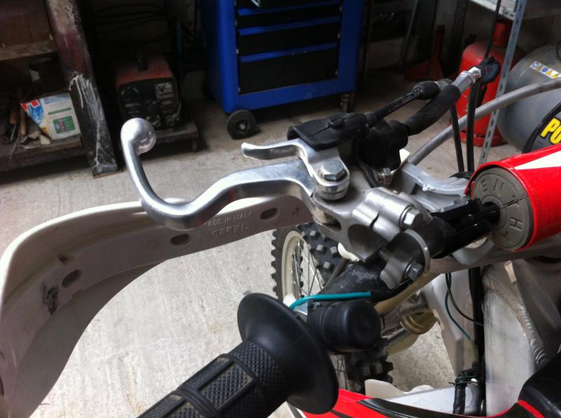

MessagePosté le: Lun 22 Oct - 15:16 (2012)    Sujet du message: Honda cref 250 Répondre en citant
Bon alors mon épaule c'est bien remise je ne force pas encore dessus mais j'ai retrouvé ma mobilité pi2
Donc je commence à démonter les pièces à changer voila les dégat :
Le guidon ne semble pas tordu
par contre la roue avant est totalement désaxé par rapport à la fourche je pense que les tubes de fourche on tournés dans les tés ou en bas
La j'attends ma commande et ensuite je peux remonter

Messages: 5 599
MessagePosté le: Lun 22 Oct - 15:57 (2012)    Sujet du message: Honda cref 250 Répondre en citant
le guidon je sais pas, mais la roue n est plus aligne avec la potence,  fourche tordue ?
alexf14
Inscrit le: 04 Déc 2011
Messages: 695
Date de naissance: 14/05/1993
prénom: Alex
MessagePosté le: Lun 22 Oct - 16:03 (2012)    Sujet du message: Honda cref 250 Répondre en citant
Pas tordu d'après ce que j'ai pu lire sur le net ça arrive lors de grosse chute, rien n'est tordu mais les tube de fourche ont du tourner dans les tés du coup c'est comme " vrillé" ils disent de desserrer les tés pomper plusieurs fois sur la fourche et ça se redresse tout seul.
Je vais essayer et j'espère que c'est ça

MessagePosté le: Lun 22 Oct - 17:57 (2012)    Sujet du message: Honda cref 250 Répondre en citant
J'ai deja entendu ca pour les fourche, jcroise les doigt pour toi si ca marche, ta poignée de frein elle a morfler !!!
