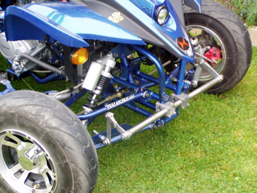

bonjour, qq nouvelles, actuellement je peaufine les réglages du train avant en faisant qq essais avec le tarage des ressorts, la pression des amortos, j'ai repris les niveaux des biellettes de la barre stabilisatrice, car le train avant à baisser de 5 cm environ, les biellettes étaient pas en position optimum.  j'ai passé le cap des 1 000 kms, la tenue de route est vraiment trés directe, le train avant est super incisif, la suspension est un poil ferme, mais cela n'a plus rien à voir avec l'origine et les noyaux de pêche. Je suis très satisfait du résultat obtenu grâce à vos différents conseils, encore merci de votre aide
je travaille actuellement à préparer l'installation d'un carbu de 34 mm pour obtenir davantage de couple, ce sera pour cet hiver probablement, car j'ai d'autres travaux à faire avant (aménager un grand bassin pour des poissons d'ornement).

on voit sur la photo que les biellettes sont de "travioles ", donc j'ai repris cela, mais je n'ai pas encore fait de photo, et le remontage du bumper pose problème avec les noix de fixation de la barre stabilisatrice, je dois rallonger les pattes d'environ 50 mm, ça va ce faire, mais ça m’empêche pas de rouler pour l'instant

Content que tes modifs te plaise et je voulais te demander tesamortos avant son rigide ou ils sont mou , au niveau du carbut tu me diras car j'en ai monter un sur le mème moteur que toi

bonjourSPY et AXEL, pour répondre à vos questions, en fait ces amortos sont un "poil ferme" pour le shineray, mais ça contribue sans doute à la bonne tenue de route obtenue, néanmoins tout est relatif,  la corde du ressort fait 7 mm au lieu de 9 d'origine, et sur route les bosses sont absorbées correctement, dans les chemins c'est nettement plus agréable et c'est surtout là qu'on les apprécie le plusss, bon pour le prix c'est une bonne affaire quand on voit les prix du marché (1/3 du quad !!! pour de bons amortos), je vais faire une photo avec les dernières retouches, vous souhaitant de bonnes ballades à tous.

Tes amortos d'origine étais déja assez rigide mais ceux la sont encors plus rigide
