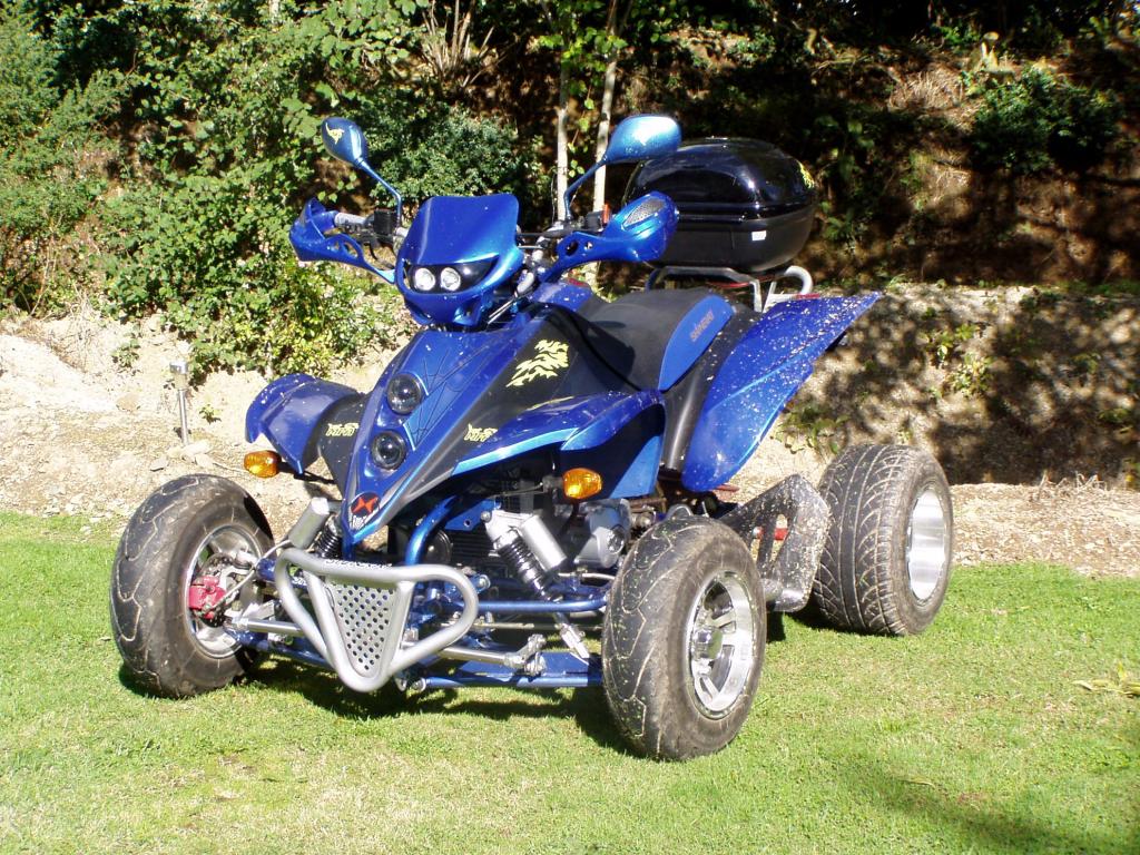

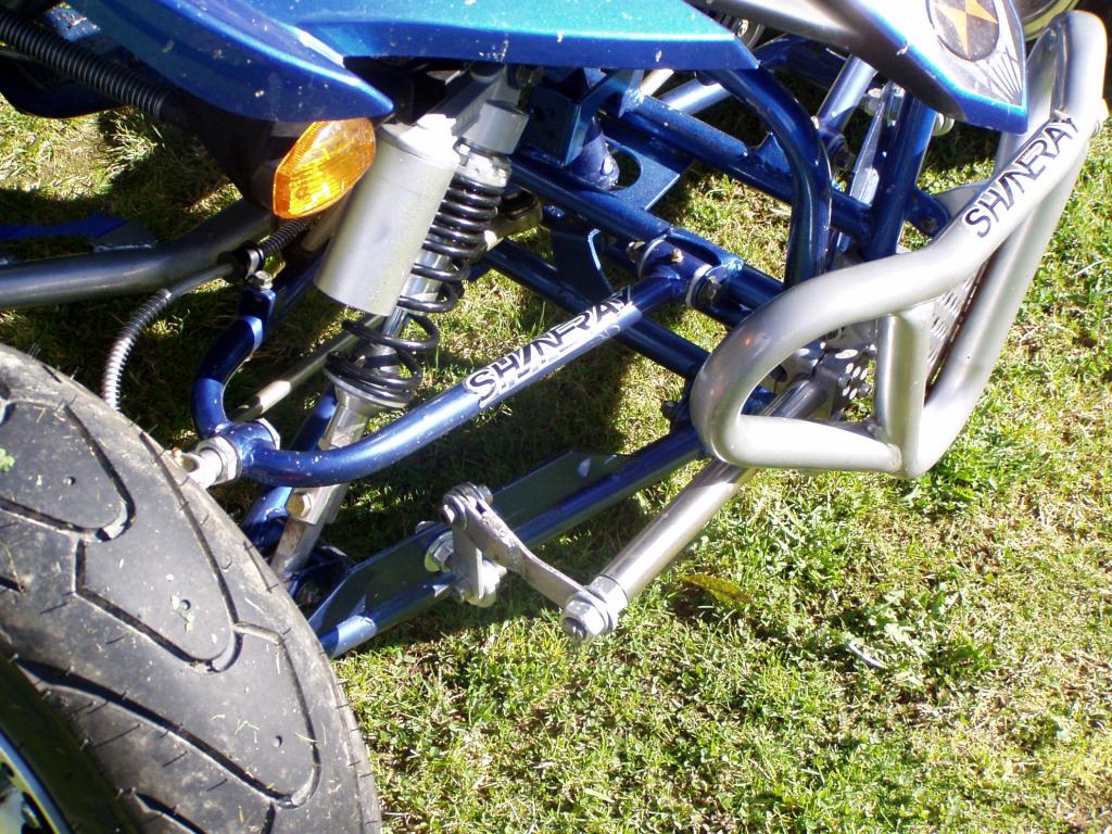

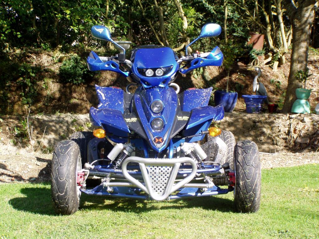

comme promis qq photos toutes récentes, on l'on aperçoit que la garde au sol est limite basse, faudrait pas plus bas, j'ai ajusté la hauteur des biellettes, ajouté 2 goupilles en bout de la tige filetée de 16, pour éviter de perdre les écrous en route, et ajouter 2 tours sur les rotules de triangles, ça doit faire environ 2° de carrossage (meilleur en virage, comme les anciennes gordini), voilà ca que ça donne, une image vaut mieux qu'un long discours
avec le détail des dernières modifs, après on passe au moteur, maintenant que ça tient la route, allumage , que proposez vous ? quadialement,
