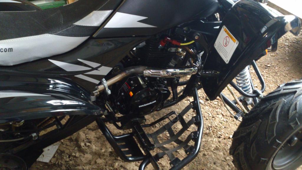

voici mon quad acheté en juin 2012 il a 60km et oui je sait je roule pas j'ai pas beaucoup de temp ... je me suis surtout amusé a fiabilisé l'engin et a l'amélioré niveaux performances. j'ai donc dans l'ordre :
-1 peint en noir le bumper avant
-2 j'ai remplacé le vilain guidon d'origine par un cross
-3 j'ai déplacé le coupe contact
-4 nouvel emplacement du compteur et fixation
-5 pose d'un filtre a air cornet
-6 pose d'un gicleur de 105
-7 pose du tres bon CDI POWER REV KITACO

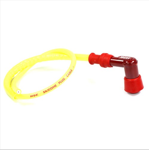

-8 pose d'un antiparasite ngk avec cable
-9 pose d'une bougie iridium dr8eix

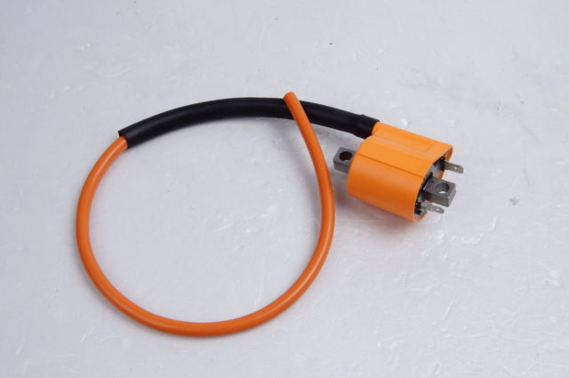

-10 pose d'une bobine d'allumage haute tension orange
-11 remplacement de la chaine par une renforcée ( celle d'origine a casser)
-12 déplacement du bocal liquide de frein

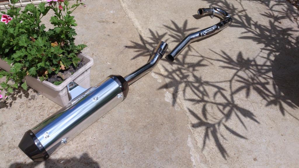

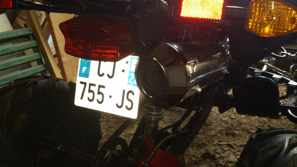

-13 pose d'une ligne d'échappement inox (pas cher du tout)
-14 supression vanne pair
-15 réglage carburateur a ma méthode (oreille)

Bien sympathique tous ça, belle photos !!!  tu compte le rabaisser ou l'élargir ? Fait attention sur tes prochaine photos, au niveau plaque on sais jamais sur le net
Belle machine, déjà bien modifier !!!

non je ne pense pas le rabaissé car mon utilisation est mixte chemin sous bois route ...

Tien un lien il faut juste te trouver un gicleur principale de 105 et au niveau de ta pipe tu dois la couper

J'ai monter la mème pipe que toi sur le mien en la coupant est sa marche bien

ba moi c'est la pipe d'origine merci pour le lien c'est pas chere di donc.... bizarre sa non ?
