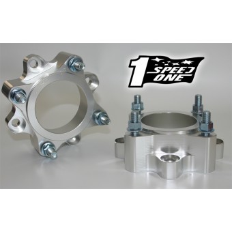

pneu AR recu sa me fait 7 CM en moins en diamétre

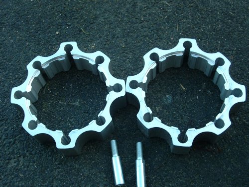

bon je mettre des elargisseur quelle doit je prendre
mes roue sont tenue avec des goujons comme sa
donc le quelle de c deux modele doit prendre
sa et jdoit racheté des ecrou  goujon
ou sa
et devoir acheté sa
pour pouvoir le monté
faite moi voir quelle montage vous  ferait merci
MessagePosté le: Mer 7 Nov - 19:42 (2012)    Sujet du message: EUREKA Répondre en citant

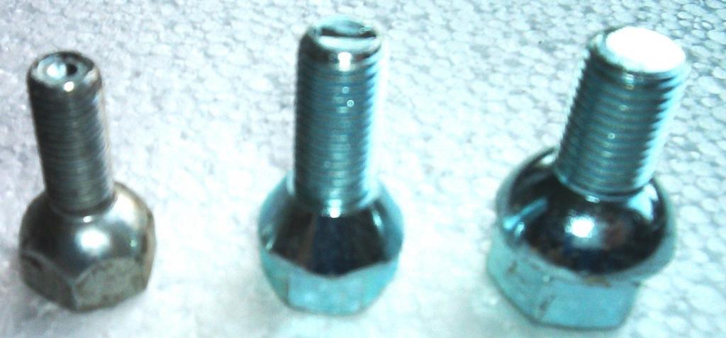

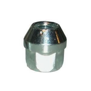

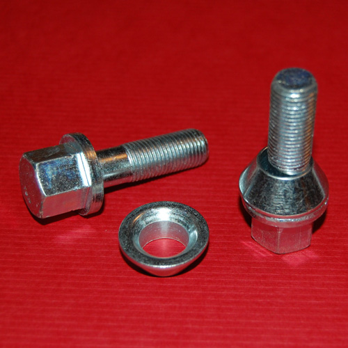

Les elargisseurs que tu achete soit tu prend ceux que tu propose,tu fixe les goujon sur les vis , ou alors tu prend les elargisseurs photos 2 directement fixer sur l'etoile, par contre il faut que tu prenne des ecrou conique 10x125 sinon tu va rayer tous les trous , les ecrou d'origine vont aussi , mais ta cles ne passera plus !
http://www.quad-cross.fr/ecrous-conique-chrome-10x125-pour-jantes-moulees-u…
MessagePosté le: Mer 7 Nov - 19:44 (2012)    Sujet du message: EUREKA Répondre en citant
N'oublie pas le petit bout de scootch autour de ta cles, fait moi comfiance je sais ce que je dit, sinon tu va tous rayé !!!

donc v acheté les ecrou que doggy ma di et sa

Ceux sur la deuxieme photos sont mieux, les boulons tu les fix sur tes etoile et tu pose ta jante avec les ecrou conique !!!

Ok donc elargisseur 45mm avec goujon en 45 pour l'arriere et elargisseur avec boulon pour l'avant, hesite pas a foutre du 45mm a l'avant c'est mieux !!! j 'arrive pas a mettre de foto , ca beug j4
