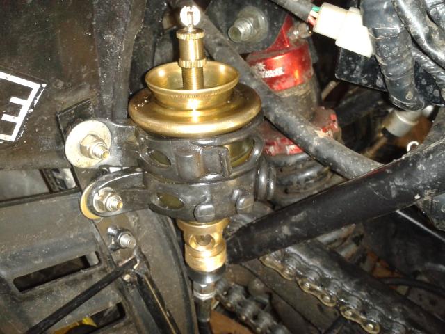

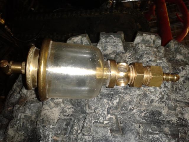

C'est comme tout le reste c'est un bricolo.

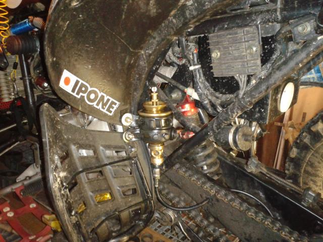

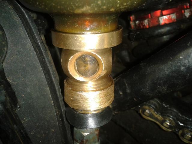

J'avais récupérer des gros graisseurs de machine outil ,avec un goutte a goutte incorporé et un réservoir étanche,j'ai pris aussi une durit de frein que j'ai fixée sur le bas du graisseur et voila c'est terminé.L'ouverture se fait par un pointeau monté sur un ressort et un doigt basculant,position ouvert ou fermé.

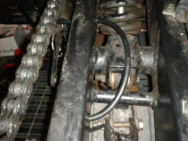

J'ai rempli d'huile et réglé le goutte a goutte pour qu'a la sortie de mon tuyau il tombe une goutte toute les minute et 5secondes.
L'ensemble est fixé sur le cadre avec des colliers en caoutchouc réglables.
Pour l'instant j'ai roulé avec le graissage d'essai et j'en était tout content ,sa fonctionne plutôt bien la graisse qu'il y avait sur la chaîne commence a partir et la chaîne et bien lubrifiée.
Pour arrêter le système j'ai juste a relâcher le doigt basculant.
je mettrait des photos après utilisation plus longue.

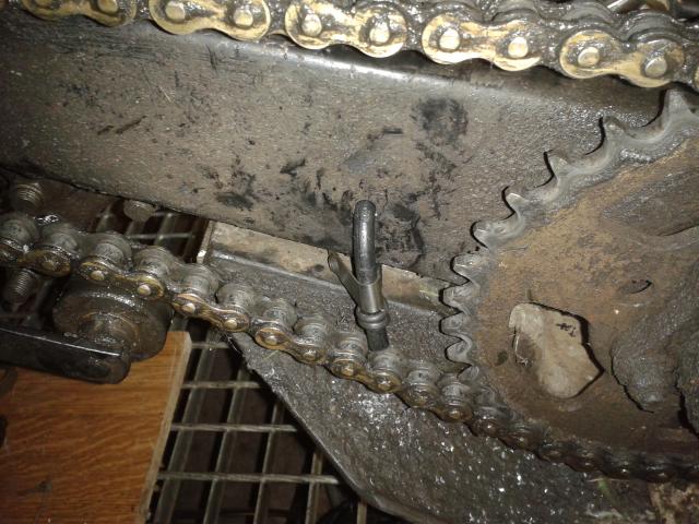

J'ai pensé a un truc je vais l'essayer  la semaine prochaine.c'est dans la protection de la chaîne je voulais installer une éponge ou un feutre épais pour essuyer le dessous et éviter de trop en perdre ,cette éponge auras deux effets ,nettoyage et graissage sur toute la surface de la chaîne.

il te faudra trouver une éponge sacrement résistante, car le passage de la chaine est hyper abrasif, elle vas partir en morceau ton éponge.
Tu parle de ne plus avoir a nettoyer la graisse, mais l huile avec la vitesse de rotation n as pas tendance a gicler partout ?
