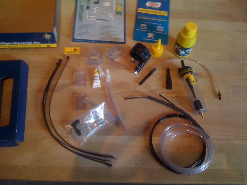

MessagePosté le: Mer 19 Sep - 16:24 (2012)    Sujet du message: [ Tous quad ] graisseur automatique fait maison Répondre en citant
tu as une photo de la boite ouverte ?
MessagePosté le: Mer 19 Sep - 16:33 (2012)    Sujet du message: [ Tous quad ] graisseur automatique fait maison Répondre en citant
Attend jte fais ca
MessagePosté le: Mer 19 Sep - 16:48 (2012)    Sujet du message: [ Tous quad ] graisseur automatique fait maison Répondre en citant

MessagePosté le: Mer 19 Sep - 17:53 (2012)    Sujet du message: [ Tous quad ] graisseur automatique fait maison Répondre en citant
Aujourd'hui petite sortie de 2h environ que du chemin pratiquement,bien caillouteux et bien mouillé ,j'ai eu de bons passages dans l'eau ,pour ma chaîne a l'arrivée tout c'est très bien passé elle était bien luisante d'huile donc pour mon premier essai c'est tout bon,je n'ai pas trop consommé d'huile et tant mieux il n'y en a pas de partout.Pour le réglage de 65 secondes entre 2 gouttes cela me semble bien,mais bon j'ai une multitude de  possibilité de réglages.
Conclusion :efficace.

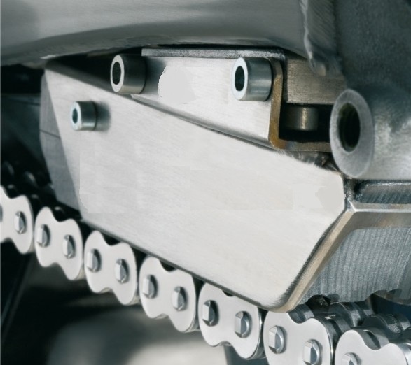

MessagePosté le: Mer 19 Sep - 20:55 (2012)    Sujet du message: [ Tous quad ] graisseur automatique fait maison Répondre en citant
 cool si sa marche meme sije reste partisan du graissage manuel ou du bloc graphite qui a l avantage de ne cree aucune projection et de gardé une chaine propre et le reste aussi

MessagePosté le: Mer 19 Sep - 22:49 (2012)    Sujet du message: [ Tous quad ] graisseur automatique fait maison Répondre en citant
Peut -tu donner la durée de vie du pain de graphite et son prix,et comment il reste en contact avec la chaîne sans trop y appuyer dessus ,l'installation doit être plus précise car il faut qu'il soit parfaitement centré,c'est sur que le fait de rester propre ainsi que le pourtour c'est super agréable.

MessagePosté le: Jeu 20 Sep - 10:49 (2012)    Sujet du message: [ Tous quad ] graisseur automatique fait maison Répondre en citant
bloc graphite, ça marche comment ?  Si c est solide, comment sa rentre a l interieur des maillons pour les lubrifier ?
