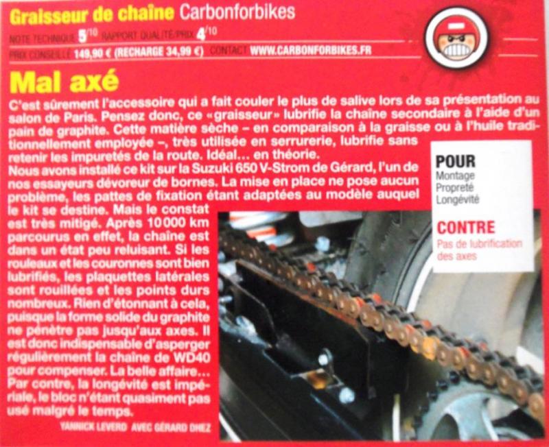

MessagePosté le: Ven 21 Sep - 11:25 (2012)    Sujet du message: [ Tous quad ] graisseur automatique fait maison Répondre en citant
voila ce que j'ai encore trouvé.

MessagePosté le: Ven 21 Sep - 14:17 (2012)    Sujet du message: [ Tous quad ] graisseur automatique fait maison Répondre en citant
d2   c est bien ce que je pensais !!  Rien ne vaut ton système maison papy !

MessagePosté le: Ven 21 Sep - 14:39 (2012)    Sujet du message: [ Tous quad ] graisseur automatique fait maison Répondre en citant
Il faut vraiment chercher pour savoir exactement ce que ça vaux, si on s'emballe un peu trop vite on va parfois a la catastrophe.
Comme tu dit avec mon système la chaîne est entièrement graissée,et pour pas cher.
