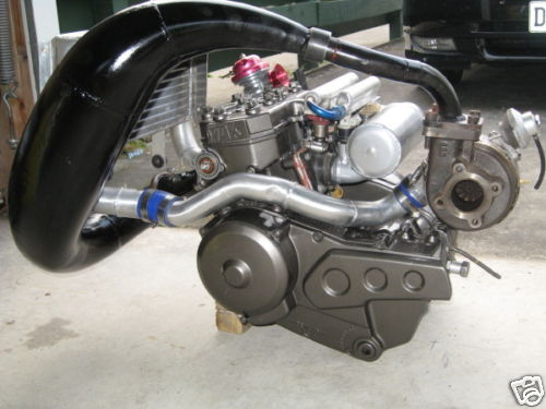

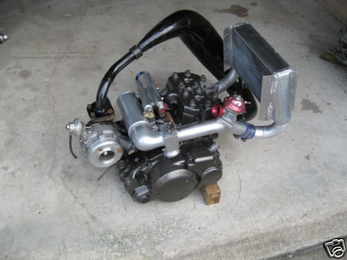

Messages: 5 599
MessagePosté le: Mer 6 Juin - 10:51 (2012)    Sujet du message: préparation d un turbo pour banshee Répondre en citant
Moteur Banshee  avec turbo + intercoller  + kit EFI :
Du bon boulot , super propre

sa m'intrigue quand meme a moin que le systemen d'admission est different sur les banshee je voi pas comment sa peut marcher
4900km korea powa!
virus
MessagePosté le: Mer 6 Juin - 19:30 (2012)    Sujet du message: préparation d un turbo pour banshee Répondre en citant
 +1 avec toi je suis septique , sa doit marcher mais une perte de puissance sur avec le système
MessagePosté le: Mer 6 Juin - 21:25 (2012)    Sujet du message: préparation d un turbo pour banshee Répondre en citant
En tous cas le boulot est très soigner
