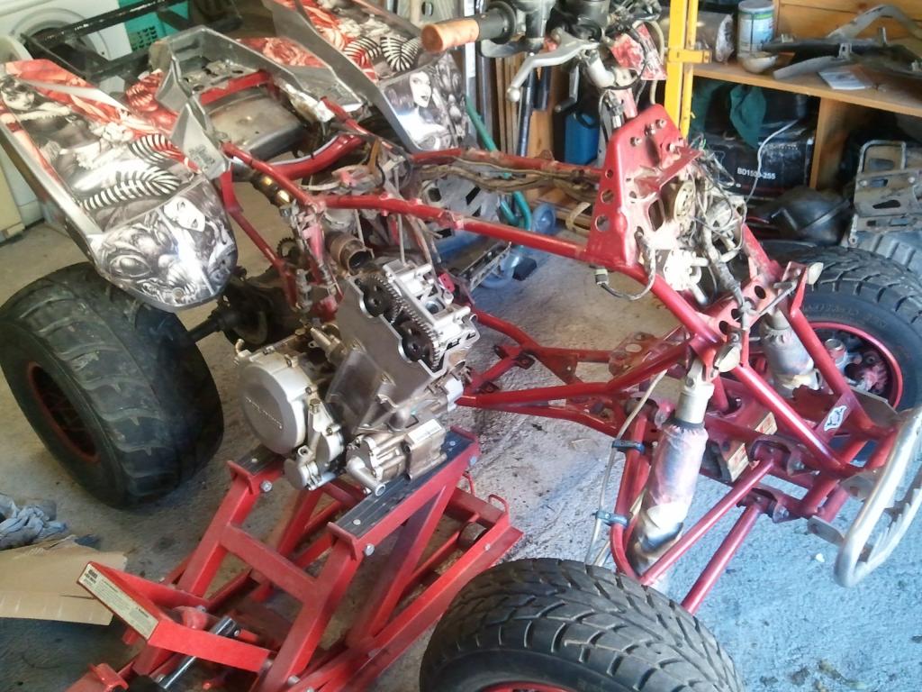

C'est bon, j'ai bien avancé, le moteur a retrouvé sa place, et les réglages aux soupapes sont faits...photos à venir....

Je veux mème pas savoir comment tu t'est casser le doigths mais tu as réussi a bien avancer nous manque des tofs la

Booooooooooon.........

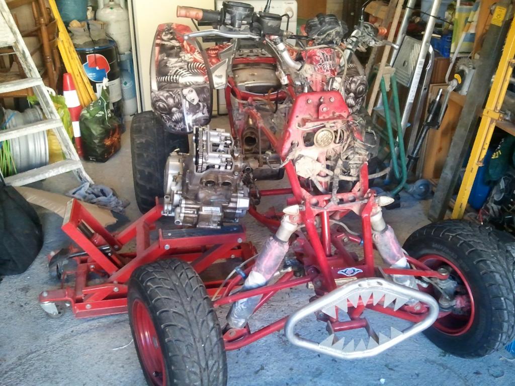

remontage du moteur  hier dans son cadre, pas simple avec un doigt en moins, mais moyennant u peu d'organisation, ça l'a fait !
Et hop, un bon coup et il est en place !
Je vous passe les détails du style on refixe les supports moteur, on remet la chaîne en place, etc etc...

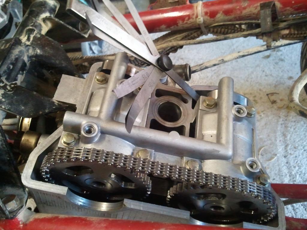

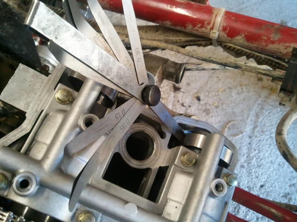

Et on attaque les mesures des jeux aux soupapes....
On utilise les cales qu'on glisse simplement entre l'arbre à cames et le capuchon...il doit passer sans forcer, mais faut pas que ça flotte non plus, sachant que la cale la plus fine mesure 0,05mm d'épaisseur...
On prend bien soin de noter toutes les mesures, pour placer les pastilles correspondantes...

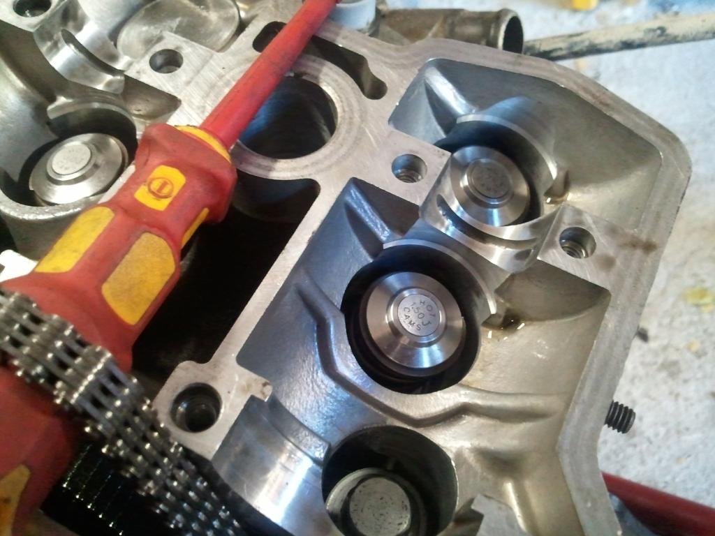

Ensuite on démonte les arbres à cames, on enlève les capuchons et on place les pastilles dans les emplacements prévus à cet effet sur les coupelles....
Puis on remonte les capuchons, les arbres à cames, on recale la distribution en utilisant les repères sur les pignons...
...et on fait faire 2 ou 3 tours complets au moteur pour que les pièces se mettent bien en place, puis on mesure à nouveau, et on répète l'opération jusqu'à obtenir un jeu final de 0,05 mm maxi...
Pour ma part, 3 fois ont été nécessaires pour trouver les bonnes pastilles...
Et voilà, le moteur est prêt à démarrer, y'a plus qu'à remonter les périphériques !!!!   fume
