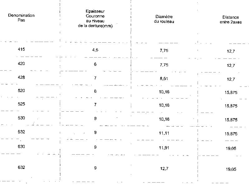

MessagePosté le: Dim 28 Juil - 19:56 (2013)    Sujet du message: quad flamingo hi-bird QH200 st-v Répondre en citant
tien ceci pourras peut etre t'aider :

MessagePosté le: Dim 28 Juil - 20:43 (2013)    Sujet du message: quad flamingo hi-bird QH200 st-v Répondre en citant
Merci aceton car jarrive pas a voir et sa veut dire quoi diamètre du rouleau

MessagePosté le: Dim 28 Juil - 21:07 (2013)    Sujet du message: quad flamingo hi-bird QH200 st-v Répondre en citant
Les rouleaux de la chaine sont les cylindre interieur des maillons qui viennent se placer entre les dents des pignons couronnes .

MessagePosté le: Dim 28 Juil - 23:30 (2013)    Sujet du message: quad flamingo hi-bird QH200 st-v Répondre en citant
Bon ces une 428 pas nickel plus cas commandez je vais prendre un pignon de 16 j'ai peur que sa passe pas en 17
