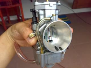

Pour le carbu en 32 tu as pas du trop chercher ....   :  http://www.sip-scootershop.com/fr/products/carburateur koso 32 vanne_ko9280…
Mais valide avec d autre personne que le 32 passe sur un 200cc ?   Peu etre que 30 suffit ?   Tu as quoi d origine ?

mon carbu sur mon quad ces un 27mm de toute facon je le refait petit par petit car j'ai ma maison a retaper mes si il faut un ans je m'en fou je prefere prendre mon temps pour qu'il soit nickel
