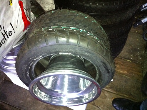

Ptites tofs d'une de mes roue en 10":
A vous de me dire si ca vous parait normale?
J'ai essayé la sangle et po de bale!!!!
MessagePosté le: Dim 17 Fév - 19:32 (2013)    Sujet du message: [LTZ 400] Z one Street de Speedgarage57 Répondre en citant

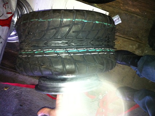

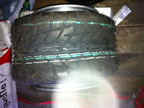

Quand le pneu se trouve au milieu de la jante il ne touche nule part!!! d5
MessagePosté le: Dim 17 Fév - 19:41 (2013)    Sujet du message: [LTZ 400] Z one Street de Speedgarage57 Répondre en citant
Oui moi je le cale d'un coter avec un peu de savon liquide et eau  et de l'autre coter 3 a 4 sangle ! mais avec 225 40 10 , toi c'est du 225 45 10 ?
MessagePosté le: Dim 17 Fév - 19:46 (2013)    Sujet du message: [LTZ 400] Z one Street de Speedgarage57 Répondre en citant
Oui  c'est ca  225/45-10, c'est quoi le dif?
MessagePosté le: Dim 17 Fév - 19:58 (2013)    Sujet du message: [LTZ 400] Z one Street de Speedgarage57 Répondre en citant
Je crois que j'ai pigé le prob: apparemment le 225/45-10 = 19/6-10 et le 225/40-10 = 18/10-10 donc je peux tjrs essayer de les monter a mon avis!!!!???? Mais je vais me casser les dents!!!
MessagePosté le: Dim 17 Fév - 20:36 (2013)    Sujet du message: [LTZ 400] Z one Street de Speedgarage57 Répondre en citant
franchement la  sa me parait une peut compliqué kan méme pour le montage
MessagePosté le: Dim 17 Fév - 20:49 (2013)    Sujet du message: [LTZ 400] Z one Street de Speedgarage57 Répondre en citant
Pas assez large pour du 10x10 plus prevu pour de la jante 10x8 echange les si tu peut !!! les monter c'est chaud !!!
MessagePosté le: Dim 17 Fév - 20:57 (2013)    Sujet du message: [LTZ 400] Z one Street de Speedgarage57 Répondre en citant
putin ca casse les bonbon ces tailles de pneus!!
j'ai les memes d5
MessagePosté le: Dim 17 Fév - 21:22 (2013)    Sujet du message: [LTZ 400] Z one Street de Speedgarage57 Répondre en citant
C'est des innova tes pneus ?
MessagePosté le: Dim 17 Fév - 21:39 (2013)    Sujet du message: [LTZ 400] Z one Street de Speedgarage57 Répondre en citant
yes innova 225x45x10 Crying or Very sad
MessagePosté le: Dim 17 Fév - 21:44 (2013)    Sujet du message: [LTZ 400] Z one Street de Speedgarage57 Répondre en citant
il faut mettre en appuit coté moin large interieur  ???
MessagePosté le: Dim 17 Fév - 22:03 (2013)    Sujet du message: [LTZ 400] Z one Street de Speedgarage57 Répondre en citant
Ben oui sont prevu pour du 10x8 , les monter avec 2 pouces d'ecart c'est chaud 1 pouces ca passe mais 2 pas bon  !!! faut prendre en 225x40x10 !
MessagePosté le: Dim 17 Fév - 22:06 (2013)    Sujet du message: [LTZ 400] Z one Street de Speedgarage57 Répondre en citant
La hauteur de flan !!!
MessagePosté le: Dim 17 Fév - 22:09 (2013)    Sujet du message: [LTZ 400] Z one Street de Speedgarage57 Répondre en citant
j'ai les memes d5
Pas de problème pour la dimension des pneus sur du 10x10 !!!! C'est juste plus chiant a mettre, moi ce sont les dimension que j'ai, faites appel à un professionnel compétant
MessagePosté le: Dim 17 Fév - 22:23 (2013)    Sujet du message: [LTZ 400] Z one Street de Speedgarage57 Répondre en citant
c'est ce que je pense seul la hauteur change par rapport a du 40
MessagePosté le: Dim 17 Fév - 23:01 (2013)    Sujet du message: [LTZ 400] Z one Street de Speedgarage57 Répondre en citant
Oui c'est la hauteur qui change , essaye de le caller d'un coter , coter valve ensuite de l'autre coter tu mais 3 sangle , perso j'ai du en mettre 4 , un peu de savon des 2 coter pneu et jante pour que ca colle mieux le compresseur est c'est parti !!! je fais comme ca est ca marche pi2
