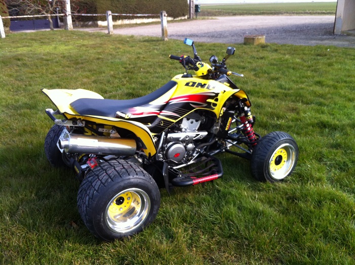

J ai deglonfé un peu les pneus a l'avant et le phénomène c'est atténué !!!   Pour l'échange des amortos ca attendra un peu!!!

Très belle les tofs dje c'est vrai que 1,8 bars pour des 130/70 sa fait beaucoup et très dur donc un peu normal les vibrations
