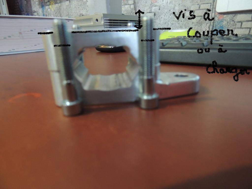

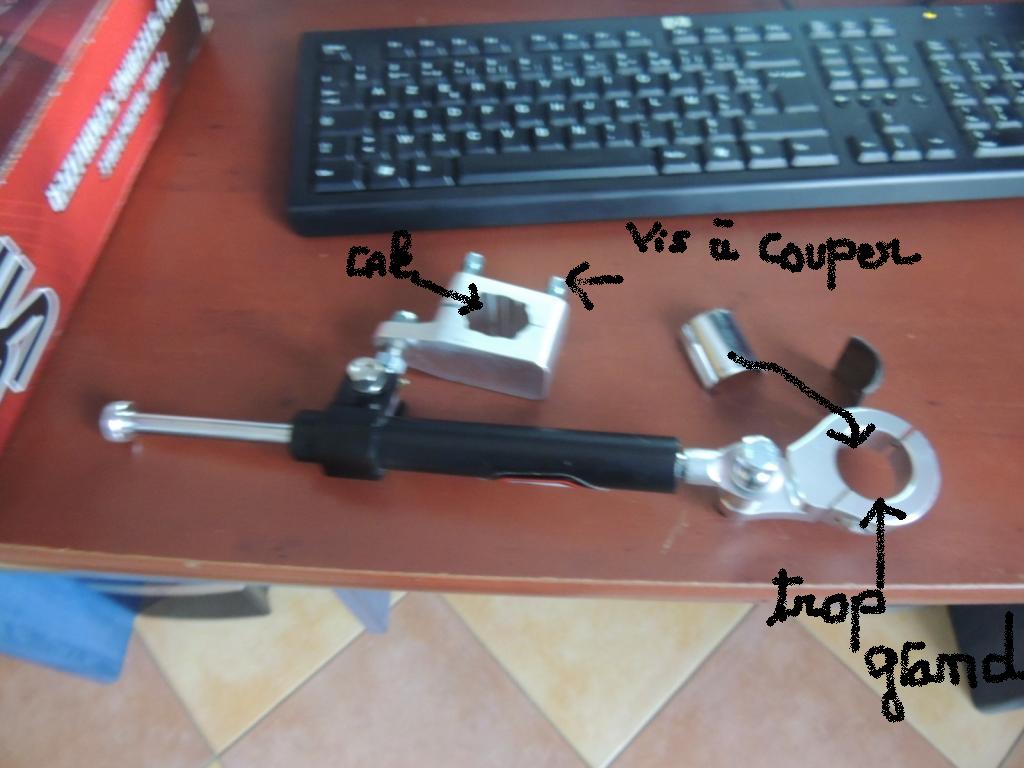

en fait c doggy qui m'avait envoye un lien , je vais essayer de te le retrouver,  je vais t'envoyer aussi un lien de mon montage car il faut savoir qu'il sont un petit peu grand pour notre colonne de direction mais il faut rajouter une cale en fait moi j'ai pris un morceaux de tuyaux inox que j'ai coupe en deux et je l'ai place entre la bague de serrage et la colonne de direction et cela ne bouge plus. attend je t'envoie un lien .

voila DAN  t au courant maintenant mais tu peut voir cela avec doggy il t'expliquera mieux que moi. mais deja tu as une base. en fait l'amortisseur de guidon  la bague qui tiens la colonne est un tout petit peu trop grande donc pour pouvoir bien serrer, soit tu meule sur la demi bague soit tu fais comme moi tu met une cale en inox est le tour est jouer, et au niveau du cadre aussi il te faudra une cale pour pouvoir serrer sans avoir du jeu. allez commande nous ça et pose nous cela sur ton quad. petit probleme appelle doggy il saura te guider.

t'inkiete je te redirai cela mais toute maniere tu auras quelque soit celui que tu vas recevoir une modification a apporter, et il faut mieux qu'il soye un jouille trop grand que trop petit.
