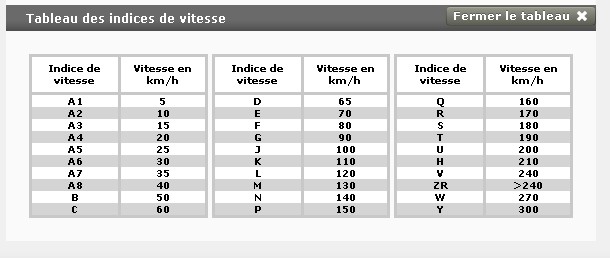

oui mais c'est quand même limite indice J car avec moi il faut sa tienne  pi2 pi2 pi2 pi2 pi2 pi2 pi2
si c'est bon je prend les dunlops  YEEEEESSSSSSSSSSSSS d5 d5 d5 d5 d5
MessagePosté le: Dim 18 Nov - 15:28 (2012)    Sujet du message: [TRITON 450] roadster by DAN.58 Répondre en citant
Il y en a plein qui sont en j, c'est vrais j'en ai pas vu beaucoup en indice P, regarde axel - crame ex ... sont en J !!!
MessagePosté le: Dim 18 Nov - 15:29 (2012)    Sujet du message: [TRITON 450] roadster by DAN.58 Répondre en citant
Trouve pas grand chose en indice P , si mais alors faut chercher grave !!!

Effectivement l indice J c est léger !!   100 km/h
L ou M c est pas trouvable ?

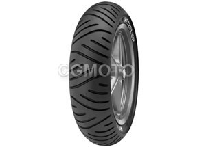

MessagePosté le: Lun 19 Nov - 16:58 (2012)    Sujet du message: [TRITON 450] roadster by DAN.58 Répondre en citant
Pneumatiques / Pneus Scooter / Scooter
Marque: Metzeler
Famille: Pneus Scooter
Détails: 130/70 - 10 59L REINF
Largeur: 130
Hauteur: 70
Cedule: 10
Info complementaire: ME 7 TEEN
AVANT/ARRIERE
http://www.kitchaine.fr/kit-chaine-piece.php?p=TUVUMTIwMzAwMA==
indice bon a voir
MessagePosté le: Lun 19 Nov - 17:17 (2012)    Sujet du message: [TRITON 450] roadster by DAN.58 Répondre en citant
le metzeler je l avais  sur mon ancien quad, il était vraiment bien !
