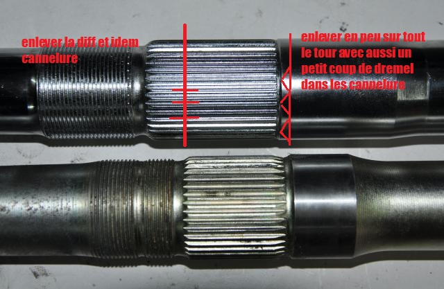

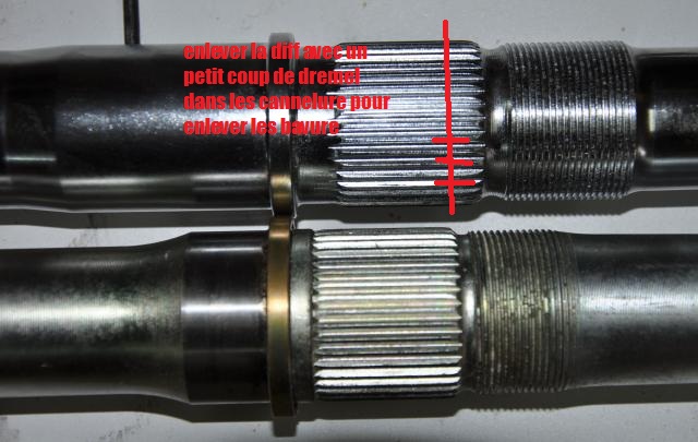

oui merci doggy je vais voire avec le conss ce qu'il me fait et si je garde j'attaquerais les modifs .
du coté droit plutôt que d'enlevé 6 mm de cannelure si je faisais une entretoise de 6 mm pour le serrage ????
MessagePosté le: Dim 20 Jan - 18:18 (2013)    Sujet du message: [TRITON 450] roadster by DAN.58 Répondre en citant
Il va falloir jouer de la dremel
MessagePosté le: Dim 20 Jan - 18:26 (2013)    Sujet du message: [TRITON 450] roadster by DAN.58 Répondre en citant
Oui ca peut le faire aussi l'entretoise je pense, a essayer !!!

oui patou je fonce mais doucement tu sais moi je serais plutôt du genre suisse paaaaaas troooooop viiiiiiite enfin tu vois bien  aa aa sinon oui j'ai décidé de gardé l'arbre et de l'adapté mais contrairement à doggy je suis en train de faire usiné des entretoises en inox je les aurais surement fin de semaine
il y aura d'autres tofs ce sera plus parlant qu'a expliqué
