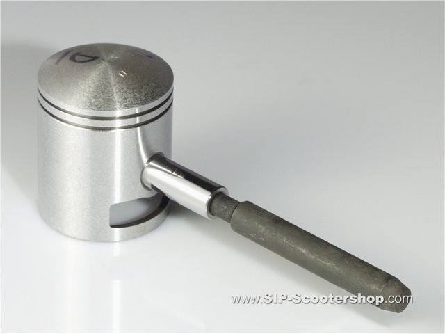

Utilise un chasse goupille et tape doucement
Messages: 5 599
MessagePosté le: Lun 26 Nov - 15:07 (2012)    Sujet du message: avis preparation de culasse Répondre en citant

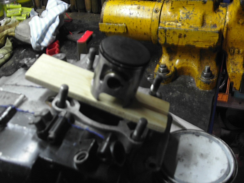

Chasse goupille en maintenant bien l autre cote du piston pour ne pas plier la bielle.
Tu peux  utiliser  un bout de bois, pour maintenir la bielle.
Ps: si sa bouge pas change de cote, des fois ça le fait (ovalisation légère d un cote).
Par contre des photos de toutes tes interventions  seraient bien venue ...
la technique du tissus  :
Masi je te conseille plus le bout de bois :
