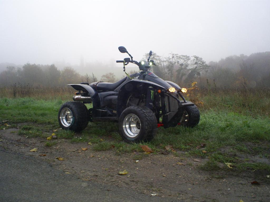

Salut,
Voilà une photo de mon 500 Scrambler presque abouti
A +
MessagePosté le: Mer 21 Nov - 08:35 (2012)    Sujet du message: Le 500Scrambler de Louis Répondre en citant
Il ne manque plus qu'a le rabaisser devant et il sera parfait !!!

MessagePosté le: Mer 21 Nov - 16:31 (2012)    Sujet du message: Le 500Scrambler de Louis Répondre en citant
  il est beau ce scrambler   i1
MessagePosté le: Mer 21 Nov - 18:21 (2012)    Sujet du message: Le 500Scrambler de Louis Répondre en citant
salut LOUIS très belle réalisation il fait trapu comme dit PRESTA il lui manque plus qu'a descendre de quelques cm l'avant et il sera au top

MessagePosté le: Lun 26 Nov - 22:13 (2012)    Sujet du message: Le 500Scrambler de Louis Répondre en citant
Jolie ton bébé , avec des pneus large devant sa te fait pas une direction trops dur pour tourner
KOR KI 91
MessagePosté le: Mar 27 Nov - 07:47 (2012)    Sujet du message: Le 500Scrambler de Louis Répondre en citant
Non aucun souci pour tourner,
J'ai juste galéré un peu à régler mon train avant.
Là, je suis en attente de ressorts encore plus court pour les jambes Macpherson aV.
Je voudrais rabaisser un peu plus mes triangles d3

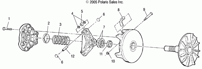

S'est vrai qu'il est encors haut du devant , mais en mettant des jantes plus petite a l'arrière tu as perduen vitesse ou tu dois remettre des poids plus lourd dans ton vario
KOR KI 91
MessagePosté le: Mar 27 Nov - 13:55 (2012)    Sujet du message: Le 500Scrambler de Louis Répondre en citant
Au niveau,
vitesse ça va au compteur ça monte à 134/135 quand il est bien chaud.
Donc, déjà de quoi se faire peur pi2
Et puis, il faudrait que je change de vario,
sur ces vario américain, il n'y a pas de galets
Messages: 5 664
MessagePosté le: Mar 27 Nov - 14:51 (2012)    Sujet du message: Le 500Scrambler de Louis Répondre en citant
c est pas la pièces 5 qui joue le rôle de poids ?   Car tout vario  a force centrifuge  utilise le même principe d une masse qui selon son poid  pousse plus ou moins rapidement sur la joue mobile afin de faire monter la courroie et donc changer le valeur de démultiplication.
