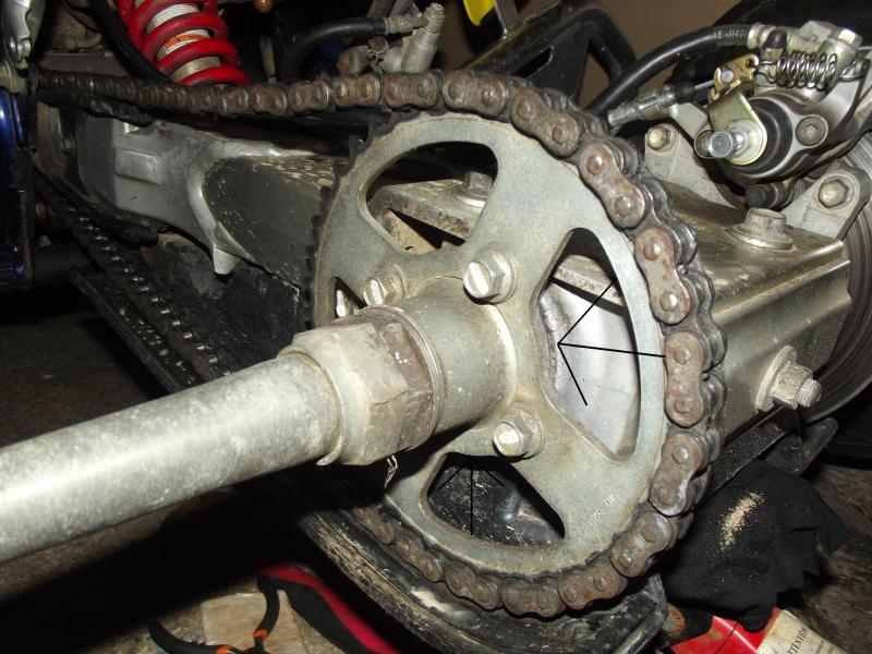

bon je pense avoir regler le probleme d amorto en le reglant mais a ma
grande stupeur en finissant de mettre ma fourure ,j aie voulu le tirer du mur
pour avoir plus de place pour travailler dessus et j entend un drole de bruit
comme si il y avais du jeu ,donc je deside de le lever au cric et la
1er probleme fusee ar gauche desserer donc je resout le probleme mais la
2eme probleme je pense avoir du jeu dans l axe principal ,donc je voulais savoir
si il y avait quelque chose a regler ou si c est tout simplement mes roulement
qui sont mort ,je vous mets une tofs pour plus de details ,les fleches sont
les endroits ou ca bouge a savoir 1mm tout au tour .
MessagePosté le: Dim 16 Déc - 20:20 (2012)    Sujet du message: [suzuki 400 ltz ] de titeuf593 Répondre en citant
Oh la démonte vite pour voir tes roulements s'est pas normal

MessagePosté le: Dim 16 Déc - 20:21 (2012)    Sujet du message: [suzuki 400 ltz ] de titeuf593 Répondre en citant
c est ce que je pense aussi mais n etant pas sur.
MessagePosté le: Dim 16 Déc - 20:25 (2012)    Sujet du message: [suzuki 400 ltz ] de titeuf593 Répondre en citant
Je t'assure du jeu a cette endroit s'est pas bon

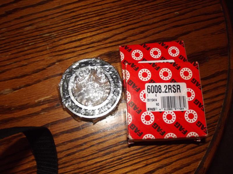

MessagePosté le: Dim 16 Déc - 21:05 (2012)    Sujet du message: [suzuki 400 ltz ] de titeuf593 Répondre en citant
je viens de faire des recherches sur internet le prix es correct mais j aurais bien
voulus savoir la reference exact ou les dimensions car pourais les avoirs a ma boutique
sachant qu il es de fin 2007 (normalement 2003 a 2008 sont les memes,je pense).

MessagePosté le: Dim 16 Déc - 21:28 (2012)    Sujet du message: [suzuki 400 ltz ] de titeuf593 Répondre en citant
se qui es de la reference se serai 6008 2rs et pour les dimensions 40x68x45 mais je ne suis pas sur.

MessagePosté le: Dim 16 Déc - 21:51 (2012)    Sujet du message: [suzuki 400 ltz ] de titeuf593 Répondre en citant
help
donc apres correction les dimensions sont 40x68x15 et non 40x68x45 desole pour l erreur
si j ai bien trouve .
MessagePosté le: Dim 16 Déc - 21:56 (2012)    Sujet du message: [suzuki 400 ltz ] de titeuf593 Répondre en citant
Sincerement je pense qu'il faudrait mieux démonter pour voir les référence sur le tien

MessagePosté le: Lun 17 Déc - 12:14 (2012)    Sujet du message: [suzuki 400 ltz ] de titeuf593 Répondre en citant
soit c est les roulements, soit c est ton axe a resserré légèrement (gros écrou)

MessagePosté le: Lun 17 Déc - 13:09 (2012)    Sujet du message: [suzuki 400 ltz ] de titeuf593 Répondre en citant
Si ce sont les roulements et que tu continues de rouler tu vas detruires ton moyeu (hub) et tu ne pourras meme pas sortir les vieux roulements car ils seront bloqués dedans à cause de la deformation Wink

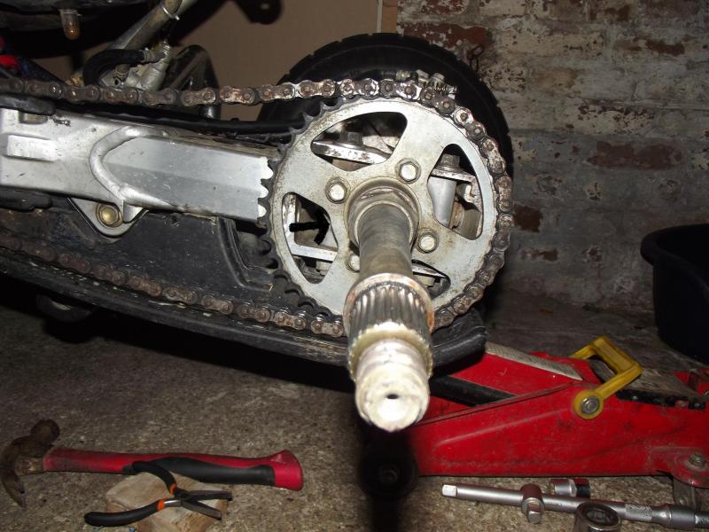

donc voici j aie recupere 2 roulement neuf il n y a plus cas
MessagePosté le: Mar 18 Déc - 12:29 (2012)    Sujet du message: [suzuki 400 ltz ] de titeuf593 Répondre en citant
Oui mais il va te manquer les joints (flasque)  neuf ?
quitte à demonter autant partir sur du matos 100% compatible et durable :
http://www.gprquad.com/reparation-roulement-darbre-roue-arriere-pour-quad-0…
