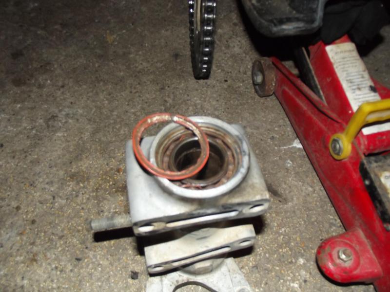

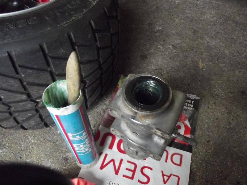

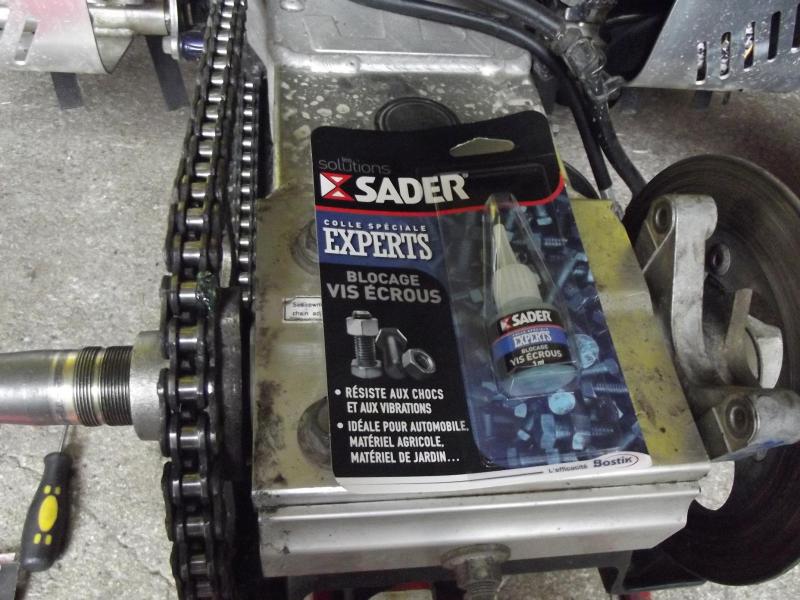

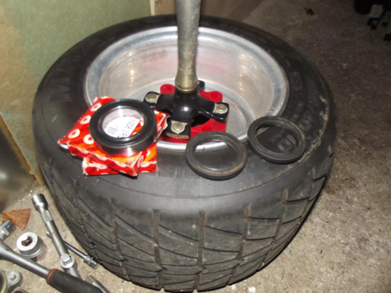

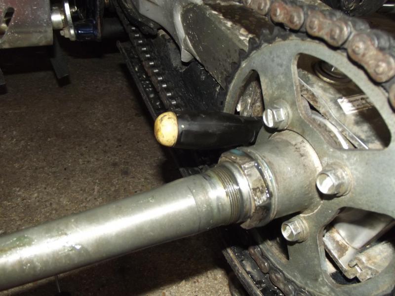

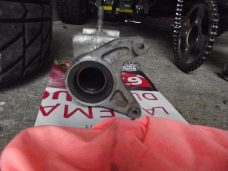

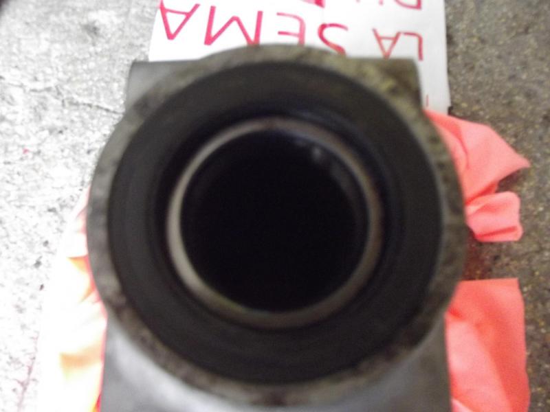

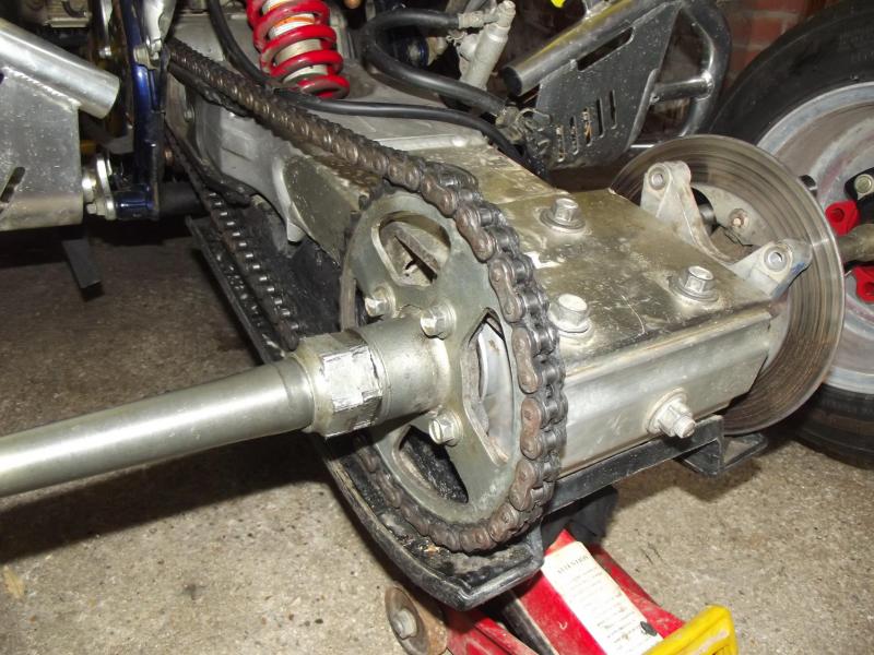

salut a tous donc roulement changees ,tofs comme promis.
img]http://img.xooimage.com/files91/4/3/c/dscf2822-3afed26.jpg[/img]
comme vous pouver le voir les roulement etais morts.
nouveaux roulement posees a la presse.
arbre bien graisse avant remontage.
ne pas oublier la colle anti desserant.
j aie bloque l arbre pour ne pas faire efforts sur la boite.
a l aide d une cles a griffe et d une barre serrage.
et le voila finie et franchement je suis content de moi car
ses la premiere fois que je fais ceci et encore merci pour le forum
car j aie suivie a la lettre de tous ce qui etais dit pour le changement de mes roulements
et impect

Tu n as pas trop serrer l arbre j espéré, car il faut laisser un très léger jeux de fonctionnement.
titeuf593
Inscrit le: 29 Nov 2012
Messages: 333
Date de naissance: 04/02/1979
prénom: stephane
MessagePosté le: Mer 16 Jan - 11:56 (2013)    Sujet du message: [suzuki 400 ltz ] de titeuf593 Répondre en citant
  désoler pour le Picasso ,  mais bon travail sur le Z  !
merci ,je les serrer un peu quand meme,toujours peur que ca se desserre ,j ai tester
en roue libre ca ma l air d aller .
