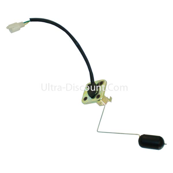

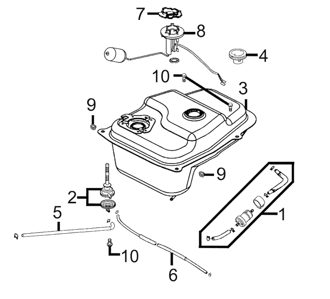

dans le réservoir tu doit avoir une tige en métal et un flotteur au bout  il faut légèrement tordre  la tige en métal.
ou alors monter un flotteur un petit peu plus gros.
la pièce 8
