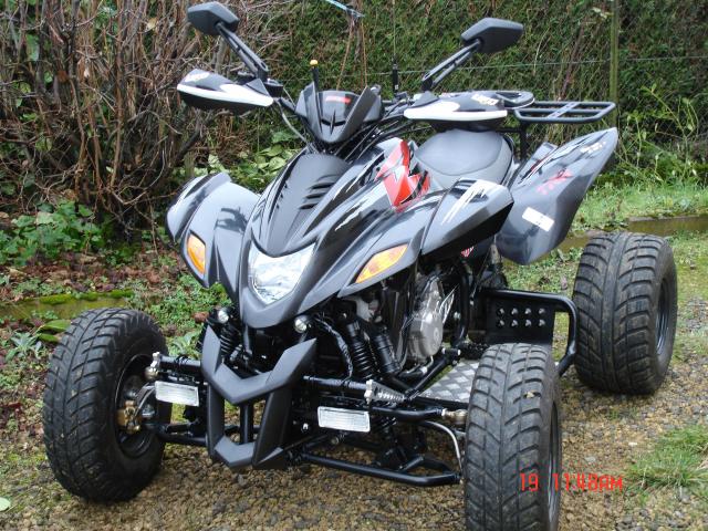

Oui tout sa est très bien Raymond c'est nettement plus sympa maintenant il est vrai aussi que tes phares additionnels seraient un peu plus petits et rond .ils ce confondraient mieux dans la face avant .
Mais c'est du bon boulot   ..raymond
MessagePosté le: Jeu 27 Déc - 16:05 (2012)    Sujet du message: La photo de mon quad Masaï 460 DRIFT Répondre en citant
Sympa tout ca ! c'est claire tes pneu on un flanc enorme, tu corrige ca par des pneu scoot , tu vera la dif , te rabaisserais de moitier par apport a ceux actuel ! d'apres la photo tu a jante 5 pouces a l'avant donc pneu scoot en 130/70R10 !!! dit moi tu n'a pas d'elargisseurs de voie dessus ? ca aussi permet d'avoir une meilleur garde au sol et esthetique aussi !!!

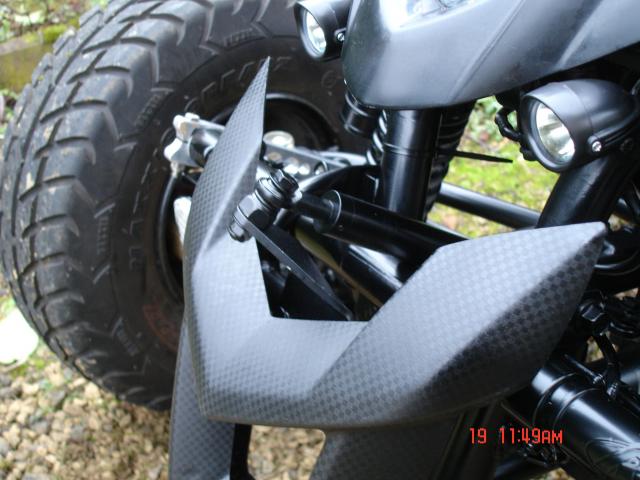

  Mon bébé est à 90mm du sol au niveau du bouchon vidange moteur . Le protège chaîne est à 70mm . J'ai obtenu ce résultat en changent mes quatre roues . Largeur du train AV avec un élargisseur 40mm à 1500mm et l'AR avec un élargisseur 45mm  à 143Omm .
Prochaine dépense une ligne d'échappement chromer   .

Voila,la barre stab. est montée,aussi l'amortisseur direction , protège mains et déplacement des phares AD . Le tout en photos
Au printemps une ligne d'échappement et des jantes alu .
Nickel ! Ça déboite
