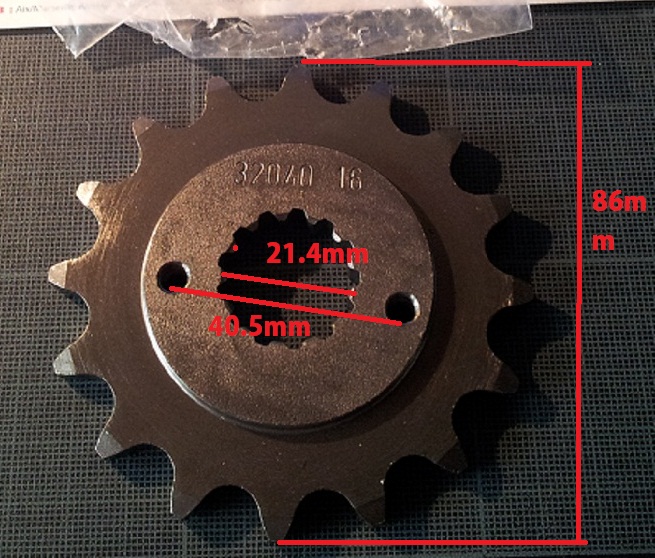

MessagePosté le: Dim 24 Fév - 19:36 (2013)    Sujet du message: [ADLY 500 S] Projet Street Fighter By Axel Répondre en citant
tient copain,les cotes du pignon en 16 épaisseur du pignon 8mm
dicton du quadeur:
MessagePosté le: Dim 24 Fév - 21:35 (2013)    Sujet du message: [ADLY 500 S] Projet Street Fighter By Axel Répondre en citant
passe pas sur bloc du predator
avec marche arriere bb5
MessagePosté le: Dim 24 Fév - 22:47 (2013)    Sujet du message: [ADLY 500 S] Projet Street Fighter By Axel Répondre en citant
Merci éric , julien il faudrait que je vienne pour que l'on regarde si sa passe sur le mien
