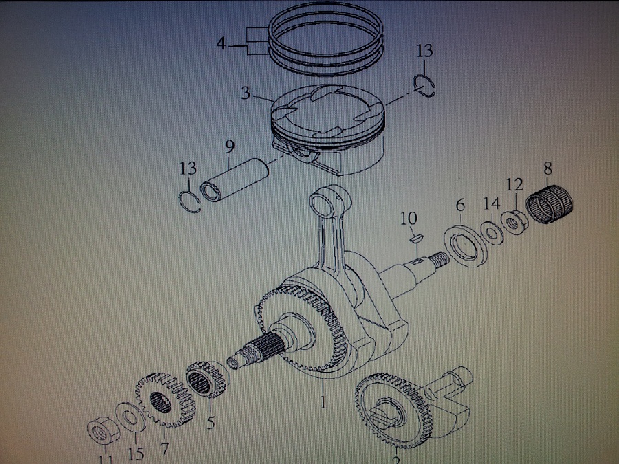

Je sais pas la carj'ai jamais démonter le bloca fond et je sais pas si j'en suis capable

tu a regardé coté embrayage peut etre un probleme de se coté ou alors trop de compression du a l huile et la bielle a tordu
MessagePosté le: Mar 26 Mar - 13:58 (2013)    Sujet du message: [ADLY 500 S] Projet Street Fighter By Axel Répondre en citant
Non la bielle n'as rien s'est le roulementde la bielle
MessagePosté le: Mar 26 Mar - 18:53 (2013)    Sujet du message: [ADLY 500 S] Projet Street Fighter By Axel Répondre en citant
 + 1 avec Eric! A part si t'es sur que c'est le roulement de bielle!
MessagePosté le: Mar 26 Mar - 20:29 (2013)    Sujet du message: [ADLY 500 S] Projet Street Fighter By Axel Répondre en citant
pas de roulement normalement
MessagePosté le: Mar 26 Mar - 20:39 (2013)    Sujet du message: [ADLY 500 S] Projet Street Fighter By Axel Répondre en citant
Si il y a un roulement sur ceux la mais s est la misère car l axe et monter en force et faut le fair rééquilibrer  donc j ai vue un mecano qui ma dit que j avais meilleur temps de trouver un vilebrequin complet et j ai beau chercher sur le net je trouve rien je suis degue

si on a le même moteur,il ni a pas de roulement

Oui je vais aller voir un revendeur mais regarde le roulement que je te parle

Cette cage à aiguille ce trouve sur le vibrequin. Entre le bas de ta bielle et le vibrequin. Mais entre le piston et la bielle c est un axe, pas de cage à aiguille. Si je peu me permette Axel , laisse le moteur dans l état et  attent le passage de Julien. Tu peux avoir confiance il te dira quoi faire !
MessagePosté le: Mar 26 Mar - 23:45 (2013)    Sujet du message: [ADLY 500 S] Projet Street Fighter By Axel Répondre en citant
Tu sais il faut tirer comme un dingue sur la bielle pour la fair bouger sa confirme le faite de bloquer les roues et normalement la bielle doit ètre libre la je peux mettre le vilebrequin droit avec le piston en hauteur normalement la bielle devrait retomber sur le coter le plus bas
MessagePosté le: Mer 27 Mar - 08:59 (2013)    Sujet du message: [ADLY 500 S] Projet Street Fighter By Axel Répondre en citant
Si c est bien  la bielle qui c est déforme  au niveau du vibrequin, tu n auras pas d autre choix que de la changer. Et obliger d ouvrir le bas moteur pour sortir le vilo et le passer à la presse pour extraire l axe. Ça vaudrais pas le coup de trouver une bielle et vilo d occasion déjà monter ? Contacte Fox, il trouve toujours des super ocase au us
