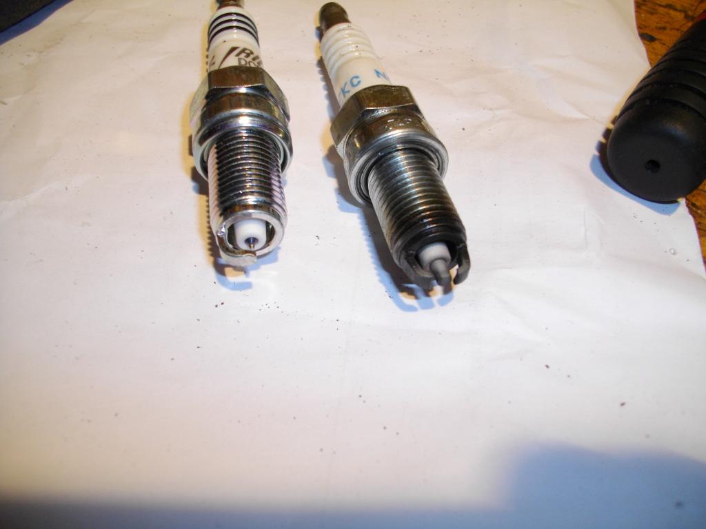

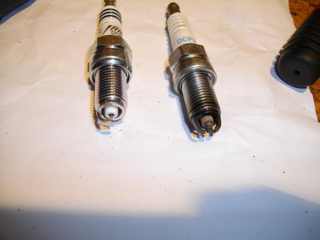

axel a écrit:
faut jamais nettoyer une bougie pour fair des réglages, car s'est la calamine qui te donne la couleur   dd3
Ho  Axel, tu as décider de me rendre fou ?
Ta bougie se colore très vite, des les premier klm !!
Donc je le répète pour la dernière fois  :
tu nettoie ta bougie  (pour effacer l ancienne couleur  justement)
tu roule un plein a différent régime
tu démonte ta bougie et tu contrôle la couleur.
Point barre
MessagePosté le: Mer 26 Juin - 13:13 (2013)    Sujet du message: [ADLY 500 S] Projet Street Fighter By Axel Répondre en citant
MessagePosté le: Mer 26 Juin - 15:05 (2013)    Sujet du message: [ADLY 500 S] Projet Street Fighter By Axel Répondre en citant
Spy je veux pas te rendre fou mais tu peux regarder tous les Tuto qui existe et il te diront tous de ne jamais utiliser une bougie neuve ou même de nettoyer une bougie pour fair les test car il faut un moment pour obtenir la calamine qui justement te donneras la coloration de la bougie point barre
MessagePosté le: Mer 26 Juin - 15:13 (2013)    Sujet du message: [ADLY 500 S] Projet Street Fighter By Axel Répondre en citant
lol   et tu crois que en un plein  soit  quasi 110 borne  elle vas pas prendre de la couleur ta bougie ?  Tu as déjà fait l expérience ?   Moi  oui !
dd3
MessagePosté le: Mer 26 Juin - 15:25 (2013)    Sujet du message: [ADLY 500 S] Projet Street Fighter By Axel Répondre en citant
Justement oui j ai déjà fait le test pas sur le 500 mais d apres mon expérience monexperience même 600bornes ne te donne pas la couleur de la bougie mais le 500 fonctionne peut être differament je vais tester
MessagePosté le: Mer 26 Juin - 15:27 (2013)    Sujet du message: [ADLY 500 S] Projet Street Fighter By Axel Répondre en citant
  tient nous au jus,  rien ne vaut l expérience  (dans tout les domaines  d ailleurs)
Ps:  sur le mien  j ais constater que j avais 2 couleurs différentes du fait d avoir les 2 soupapes d admission d un cote (coloration plus claire)  et les 2 soupapes d échappement  (coloration plus sombre) .  Je te cherche les photos que j avais fait.
MessagePosté le: Mer 26 Juin - 15:48 (2013)    Sujet du message: [ADLY 500 S] Projet Street Fighter By Axel Répondre en citant
Raaaahh    je me suis taper 30 pages de mon propre topic, mais je te les ait retrouver  :
Cote admission (bougie de droite, l autre c est la neuve)  :
Cote échappement  ( idem)  :
tu peux voir que sur la même et unique bougie sur le Fuji 500 tu as  2 couleurs différentes  ..  Du coup je prend en compte uniquement le cote échappement  pour mes réglages.
