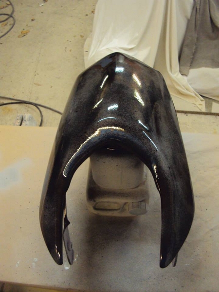

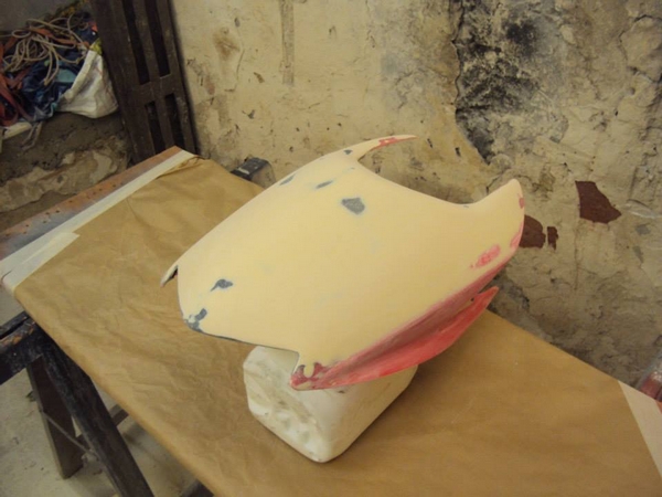

MessagePosté le: Sam 1 Fév - 17:22 (2014)    Sujet du message: [HONDA TRX 450] Street by The Magnac!!!! Répondre en citant
Loading...
The Magnac
MessagePosté le: Sam 1 Fév - 17:30 (2014)    Sujet du message: [HONDA TRX 450] Street by The Magnac!!!! Répondre en citant
C est quoi comme style de peinture   Moucheté ?

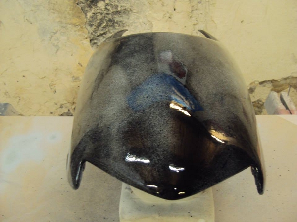

MessagePosté le: Sam 1 Fév - 17:36 (2014)    Sujet du message: [HONDA TRX 450] Street by The Magnac!!!! Répondre en citant
C est de l appret ca lol!!!!!!!!!!

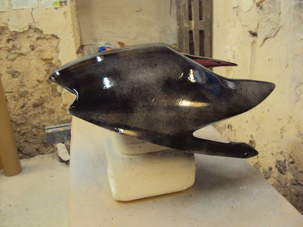

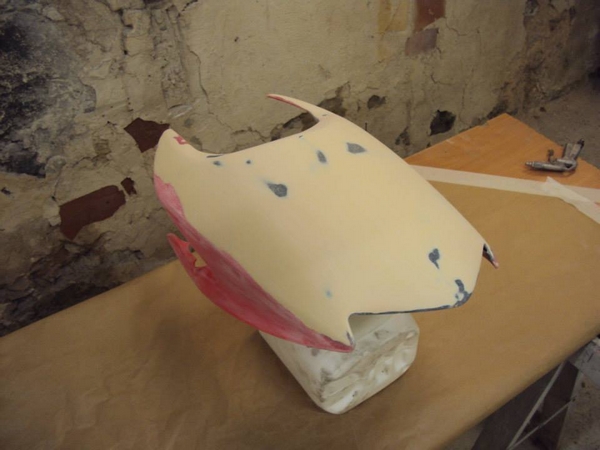

j4
The Magnac
MessagePosté le: Sam 1 Fév - 18:42 (2014)    Sujet du message: [HONDA TRX 450] Street by The Magnac!!!! Répondre en citant
Salut,
Beau travail de résine.
Pour répondre à Crame, il passe un apprêt clair avec un voile de noir.
Cela lui permet de voir les imperfections au ponçage quand il aura poncer ou le noir reste c'est une imperfection à mastiquer.
Tout bon carrossier pratique comme cela. pi2

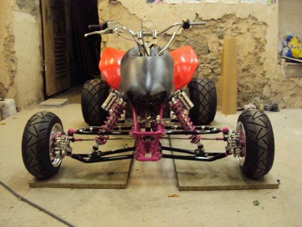

MessagePosté le: Sam 1 Fév - 20:24 (2014)    Sujet du message: [HONDA TRX 450] Street by The Magnac!!!! Répondre en citant
Loading...
The Magnac
MessagePosté le: Sam 1 Fév - 20:29 (2014)    Sujet du message: [HONDA TRX 450] Street by The Magnac!!!! Répondre en citant
 Question christophe tes pneus AR sont trop gonfler ?
The Magnac
Inscrit le: 16 Mar 2013
Messages: 304
Date de naissance: 11/03/1974
prénom: Christophe
votre revendeur: Meca Express
MessagePosté le: Sam 1 Fév - 20:36 (2014)    Sujet du message: [HONDA TRX 450] Street by The Magnac!!!! Répondre en citant
Oui oui la sont a 3 kl lol de quand je les ai monte sur leurs jantes.......Je ferai la pression adequate a la fin
The Magnac
MessagePosté le: Sam 1 Fév - 20:41 (2014)    Sujet du message: [HONDA TRX 450] Street by The Magnac!!!! Répondre en citant
Mr. Green   Pour l'instant ,  la pression des pneus je crois qu'il s'en branle .... Mort de Rire
       y'a d'autres priorités !
       Sinon  bon taf pour la carrosserie le Magnac Okay

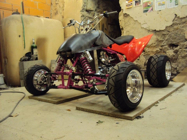

MessagePosté le: Sam 1 Fév - 22:12 (2014)    Sujet du message: [HONDA TRX 450] Street by The Magnac!!!! Répondre en citant
MessagePosté le: Sam 1 Fév - 22:16 (2014)    Sujet du message: [HONDA TRX 450] Street by The Magnac!!!! Répondre en citant
Beau boulot, ca lui donne une gueule agressif!!!
