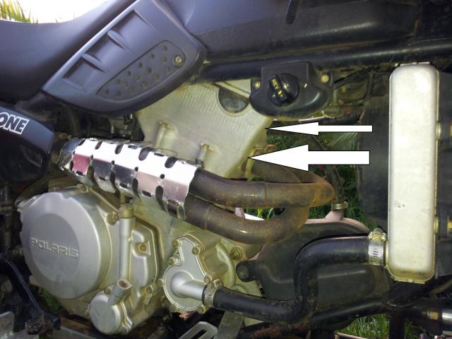

salut a tous
voila j'ai un bruit bizar au niveau du haut moteur juste derrière le collecteur sa fait un claquement dans le moteur je n'arrive pas a voir dout sa peu venir donc si vous pouvez m'éclairé merci

MessagePosté le: Lun 18 Mar - 18:26 (2013)    Sujet du message: bruit haut moteur Répondre en citant
peu tu faire une video  avec le bruit en question ?
Ca le fait a froid  et a chaud ?
Ca te la fait d un coup ?  Ou en progressif ?
MessagePosté le: Lun 18 Mar - 20:08 (2013)    Sujet du message: bruit haut moteur Répondre en citant
pareil a froid a chaud tous le temps?
peut etre juste le jeu au souppapes a reglé
MessagePosté le: Lun 18 Mar - 20:09 (2013)    Sujet du message: bruit haut moteur Répondre en citant
  +1 pour un reglage soupapes !
MessagePosté le: Lun 18 Mar - 21:21 (2013)    Sujet du message: bruit haut moteur Répondre en citant
si le reglage et ok reste la chaine de distribution le patin et peut etre hs ou le tendeur au bout
dans les 2 qua c est a changer
MessagePosté le: Mar 19 Mar - 00:16 (2013)    Sujet du message: bruit haut moteur Répondre en citant
soupape si claquement
chaine de distri ca fait un bruit de derailleur
Messages: 5 599
MessagePosté le: Mar 19 Mar - 12:34 (2013)    Sujet du message: bruit haut moteur Répondre en citant
Et combien de klm  ?  Ou nombre d heure ?

MessagePosté le: Mar 19 Mar - 17:17 (2013)    Sujet du message: bruit haut moteur Répondre en citant
salut
alors sa me le fait a chaud comme a froid et pour reglé les soupape c'est simple pour le faire soit méme et en km il a 5500
ps: spy pour la vidéo je te fait sa demain
et merci

MessagePosté le: Mar 19 Mar - 17:27 (2013)    Sujet du message: bruit haut moteur Répondre en citant
5500  pour une distribution c est pas normal du tout !  Ca doit pas etre sa !
tu n as pas répondu, c est apparu comment  ?
Tu utilise quoi comme huile ?   Vidange tout les combien ?  Quantité que tu as mi a la dernière vidange (en litre)

MessagePosté le: Mar 19 Mar - 17:56 (2013)    Sujet du message: bruit haut moteur Répondre en citant
sa a apparu comme sa un beau jours
huile que j’utilise c'est de la 10w-40 semi-synthétique
vidange tou les 600 km
et le littrage d'huile a la dernière vidange entre 1L5 et 2L

Messages: 5 599
MessagePosté le: Mar 19 Mar - 18:12 (2013)    Sujet du message: bruit haut moteur Répondre en citant
pour l huile c est bon  (c est les spec du constructeur,  moi je suis passer a  la 5w50  full synthese car je suis a 9000  a  80 % du temps)
pour la vidange c est bien aussi ,  moi je la fais tout les 1000 klm  avec le filtre a chaque fois.
pour la quantité  c est exactement 1.9 l  avec le filtre.
Si  c est arrivé d un coup, c est quand méme  inquietant, car c est pas les soupapes (ca serait progressif)
J attend la video, car la je seche  pour la partie haut moteur ....

MessagePosté le: Mar 19 Mar - 18:26 (2013)    Sujet du message: bruit haut moteur Répondre en citant
si je fait la vidange tou les 600 je suis obliger de changé le filtre a chaque foi ou je peut sauté une vidange et pour la video je te fait sa demain car il et un peut tard chez moi

Messages: 5 599
MessagePosté le: Mar 19 Mar - 19:13 (2013)    Sujet du message: bruit haut moteur Répondre en citant
moi je le fais a chaque fois, le filtre ne vaut pas bien cher.  Au pire tu pousse a  1000  et tu change  a chaque fois

MessagePosté le: Jeu 21 Mar - 17:01 (2013)    Sujet du message: bruit haut moteur Répondre en citant
désole c'est la misère g pas eu le temps et en plus j'ai le câble d'embréllage qui a cassé sa fait deux foit que je le change en 1 mois 2  demain aprém je m'occupe de sa et je te fait la  vidéo
