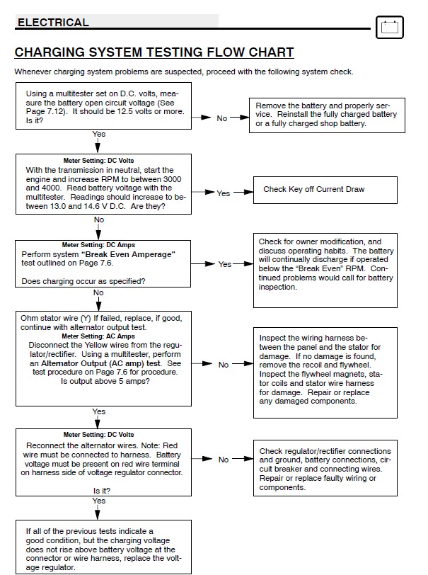

MessagePosté le: Mar 19 Mar - 17:51 (2013)    Sujet du message: batterie Répondre en citant
Si tu n ais pas une pompe en anglais  (ce qui est mon cas ..)  voici  la procédure de test du manuel du predator
pour tester la charge  :

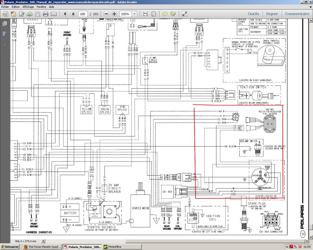

Messages: 5 642
MessagePosté le: Mar 19 Mar - 18:04 (2013)    Sujet du message: batterie Répondre en citant
Si tu dois contrôler  les connectiques  entre le stator et le régulateur  (fils couper  ou mauvais contact)  je t ais isoler (en rouge la zone )  qui te concerne  :
Ps:  vérifie aussi que TOUTES  les masses sont bien serrer  et qu elles font bon contact avec le châssis
