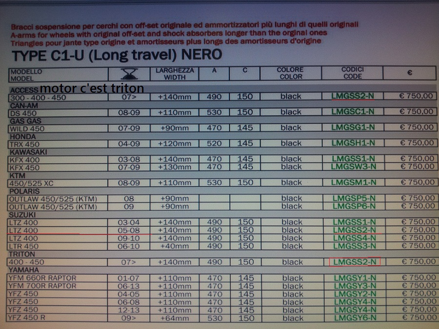

Sur le lien a eric , il monte sur le triton 450 !!!
http://www.luxuryautomotive.it/prodotto-148945/Kit-Bracci-Sospensioni-PGS-R…

http://www.pgsracing.net/images/stories/cataloghi/atv1.pdf

Je connais bien le KFX 450 , et je peux t’assurer que les ancrages sont totalement differents , c'est bien spécifique  a cause du châssis en alu !

c'est marqué,il ni a pas de corespondance sur le tableau,celui du suzekiki s'adapte

Oui celui la devrais s'adapter ! marco tu a confondue, j'avais marquer certaine pieces du ltz et du kfx s'adapte sur le tetard , pour les triangle je sais pas !  si seulement il vendrais ca un peu moin cher je les aurai deja monter ! ! j4

pi2 nikel ce tableau eric merci
!!! c'est cher !!!
           oui Doggy les triangles !
           par contre le kfx 400  c'est idem au ltz 400
